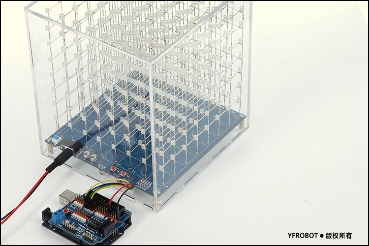

xiaochen 发表于 2015-5-13 09:49
请问有没有用arduino微控制器 控制8*8*8光立方的程序与接线图?
请您浏览:http://www.yfrobot.com/forum.php ... =%B9%E2%C1%A2%B7%BD
签到天数: 63 天

xiaochen 发表于 2015-5-14 15:57
我浏览了你给我发的那网站里面的资料,可是为什么我用资料里面的arduino光立方程序执行起来看不出所写的效 ...
1楼底层 “光立方V1.3资料”,里面包含了程序,但是stm32的,需要修改。
给您介绍的帖子中有使用说明的,你可以先检查一下接线,然后尝试运行一个简单的动画,像全亮。
