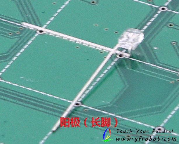

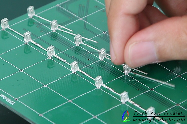

弯灯的方式如图2.2.1所示,当你拿起灯看的时候,你看到的只有90度和180度,这是焊接出一个完美光立方的前提。以上图为标准,弯出512个灯,用我们送的列子作为工具,更加便捷。 2.2 线“线”是由8个“点”组成。用32mm铜柱与螺丝,将控制板垫高,将灯珠的长脚插在孔中。如图2.2.1所示:

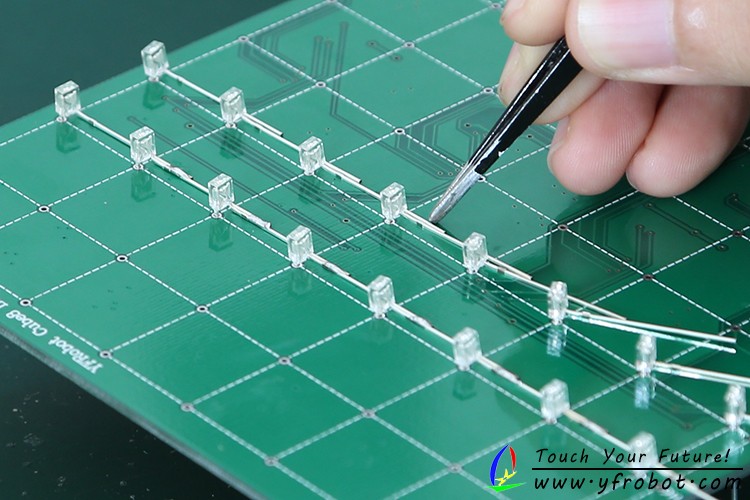

图2.2.1 插灯脚 将8个灯珠插好后,将灯的短脚排列整齐,引脚需紧靠在一起。如图2.2.2所示:

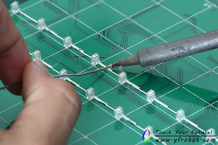

2.2.2 引脚排列整齐 引脚排好后,就开始焊接了(如图2.2.3),焊接的时候尽两做好焊点小,不虚焊,当立方体焊成后,虚焊处理起来就麻烦了。

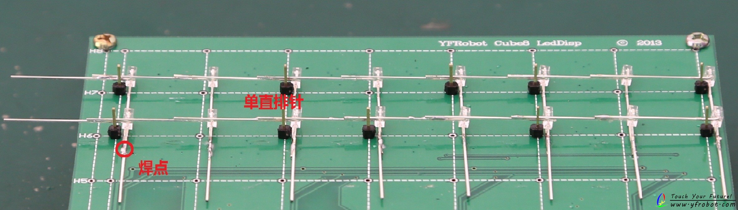

2.2.3 “线”焊接 一条“线”焊好后,它的引脚以任何角度看都是90度或180度,焊接“面”的时候您就会体会到它的好处了。就以这种方式焊接好64条“线”。 2.3 面将8条“线”焊接一起就成为一个“面”。先在控制板上插些单直排针,起固定中用,使得“线”与“线”保持平行,切每条“线”之间距离相等。如图2.3.1:

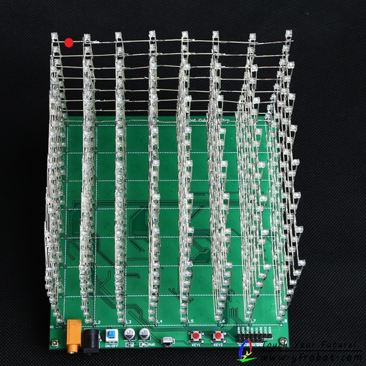

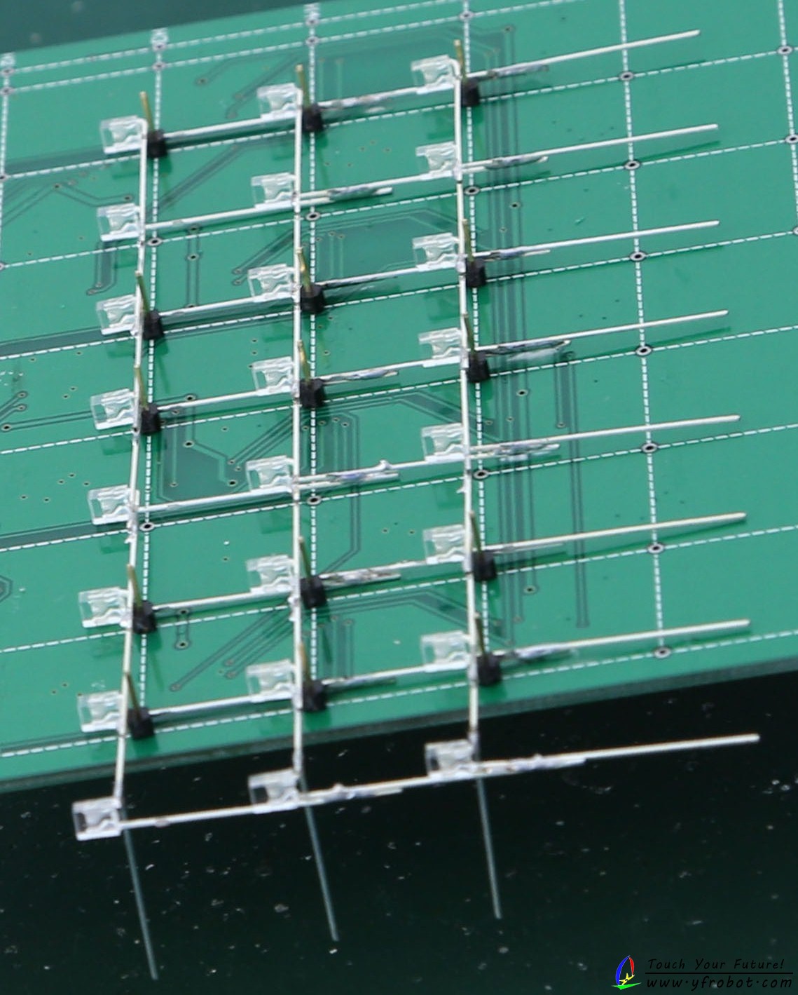

2.3.1 “线”动成“面” 如上图所示,将8条“线”焊接在一起,这样就可以成“面”了,焊好后将上图中右面长出的引脚向下弯曲(此引脚为阴极,在“体”焊接的时候,需将每一层的阴极脚相连,使得每层可分别控制。),垂直于“面”。 如图2.3.2所示,用红圈标出的引脚为被弯曲的引脚。“面”焊接好后,用3V电源测试,正极接在方框标出的那排第一个引脚,负极接在圆圈标出的那排任意第一个引脚,看对应的灯是否亮,不亮检测是否虚焊、断路,再检测是否是因为灯的本身质量问题。我们一列一列检测,检测每个是否都能正常点亮。

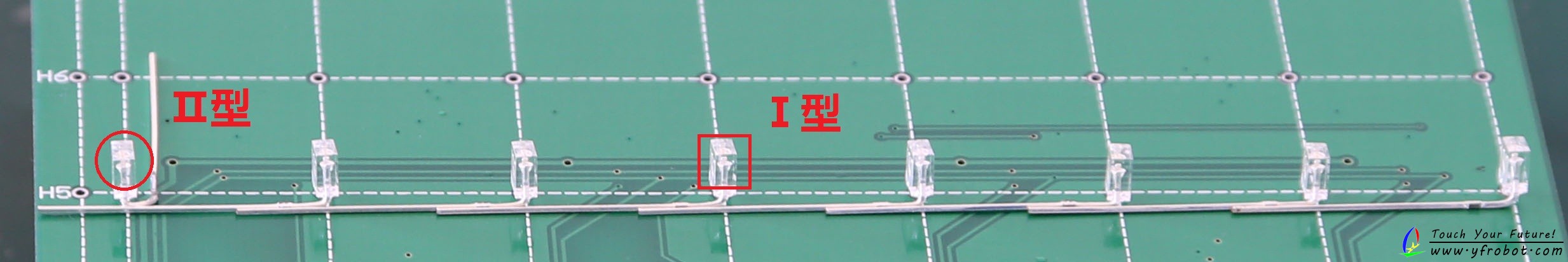

2.3.2 面 2.4 体在绪论中我们已经将“立方”进行了详细的描述,在这里我们这强调焊接的时“面”需要和驱动板垂直,“层”要和控制板平行。 2.5 搭建方法二在这里我们介绍另外的弯引脚方式,我个人认为这样弯曲后焊接的“体”,后面看的视觉效果会更好些,就像阴极连接的时候会相对麻烦些。上图说话:
图2.5.1 弯灯引脚(Ⅱ型)

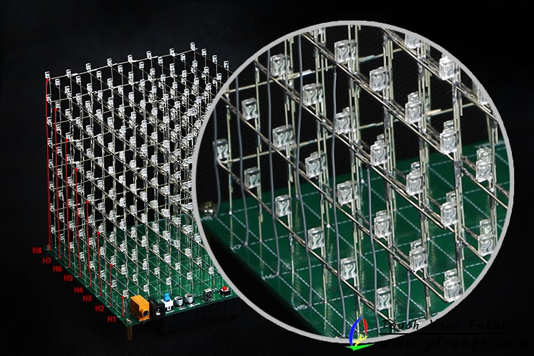

图2.5.3 面的焊接 这种“面”焊好后就不需像第一种方法那样弯引脚了,我们制作的样品就是以这种方法来焊接的,在下图(图2.5.4)中可以明显的看出,这样焊接阴极的连线是在“立方体”的里面。
图2.5.4 阴极连接线 2.6 层控制线以安装示意图的方式将层控制线焊好就OK了。可以看出层控制线很“隐蔽”,不仔细看是看不出来的,这样保证了整体效果的美观。
