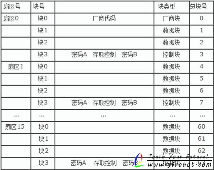

Mifare S50把1K字节的容量分为16个扇区(Sector0-Sector15),每个扇区包括4个数据块(Block0-Block3,我们也将16个扇区的64个块按绝对地址编号为0~63),每个数据块包含16个字节(Byte0-Byte15),64*16=1024。
如下表所示:

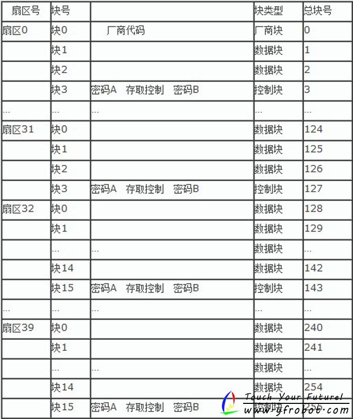

Mifare S70把4K字节的容量分为40个扇区(Sector0-Sector39),其中前32个扇区(Sector0-Sector31)的结构和Mifare S50完全一样,每个扇区包括4个数据块(Block0-Block3),后8个扇区每个扇区包括16个数据块(Block0-Block15)。我们也将40个扇区的256个块按绝对地址编号为0~255),每个数据块包含16个字节(Byte0-Byte15),256*16=4096。如下表所示:
每个扇区都有一组独立的密码及访问控制,放在每个扇区的最后一个Block,这个Block又被称为区尾块,S50是每个扇区的Block3,S70的前32个扇区也是Block3,后8个扇区是Block15。

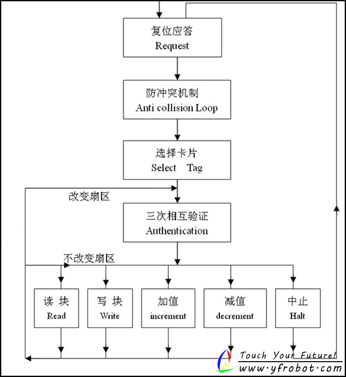

读写器与S50和S70的通讯流程如下图所示:
卡片选择和三次相互认证在前面已经介绍过。其他操作如下:
    (1)读 (Read):读取一个块的内容,包括普通数据块和值块;
    (2)写 (Write):写数据到一个块,包括普通数据块和值块,值块中写入了非法格式的数据,值块就变成了普通数据块;
    (3)加(Increment):对值块进行加值,只能对值块操作;
    (4)减(Decrement):对值块进行减值,只能对值块操作;
    (5)中止(Halt):将卡置于睡眠工作状态,只有使用WAKE-UP命令才能唤醒。
事实上加值和减值操作并不是直接在Mifare的块中进行的。这两个命令先把Block中的值读出来,然后进行加或减,加减后的结果暂时存放在卡上的易失性数据寄存器(RAM)中,然后再利用另一个命令传输(Transfer)将数据寄存器中的内容写入块中。与传输(Transfer)相对应的命令是存储(Restore),作用是将块中的内容存到数据寄存器中,不过这个命令很少用到。
