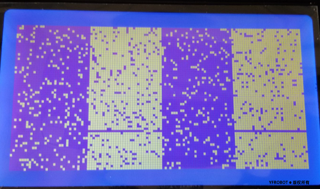

发表于 2016-4-25 14:02:27 | 显示全部楼层
试了下楼主的程序,显示文字的那一页可以正常显示,但显示图片的时候屏幕就如上图那样,不清楚是怎么回事呢?
 楼主| 发表于 2016-4-26 08:22:22 | 显示全部楼层
chnwjian 发表于 2016-4-25 14:02
试了下楼主的程序,显示文字的那一页可以正常显示,但显示图片的时候屏幕就如上图那样,不清楚是怎么回事 ...
图片是你自己编辑的还是程序中的?按理说,能显示文字,就能显示图片的
发表于 2016-4-26 22:02:26 | 显示全部楼层
就是把您程序直接复制了的。
