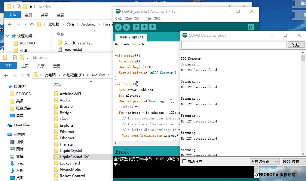

发表于 2016-4-24 22:24:19 | 显示全部楼层
请问这个是什么情况呀?都放进去了为什么还是找不到呢?T_ QO(C`]@~6[CRJ3L~T(@C(W2.jpg T
 楼主| 发表于 2016-4-25 08:13:44 | 显示全部楼层
magiclang 发表于 2016-4-24 22:24
请问这个是什么情况呀?都放进去了为什么还是找不到呢?T_T
这个寻找的是iic地址,和库文件没有关系!你电路有没有正确连接上IIC设备?
