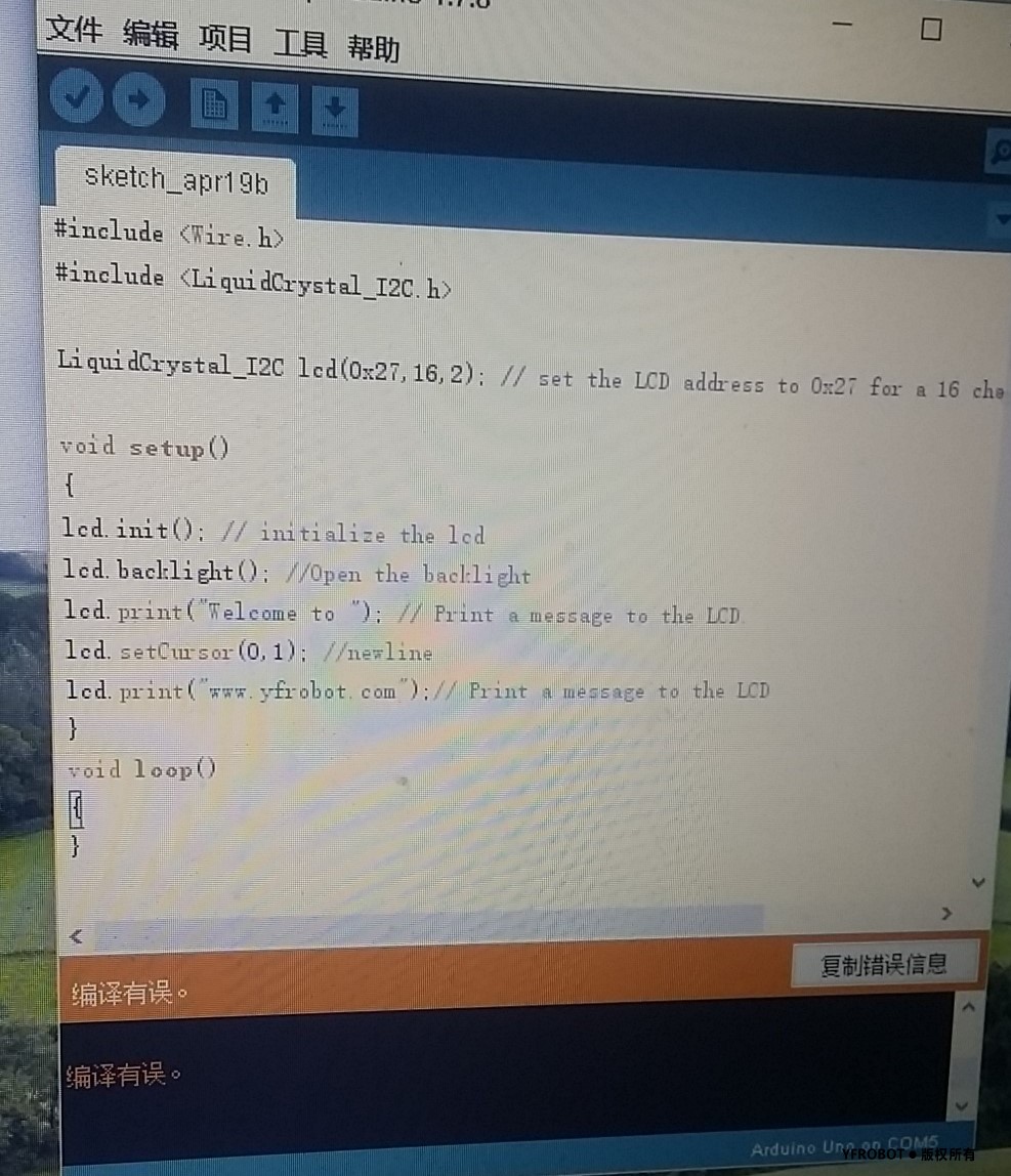

现在连上传楼主一开始的代码都不行了,总提示“编译错误”    ,
#include <Wire.h>
#include <LiquidCrystal_I2C.h>
LiquidCrystal_I2C lcd(0x27,16,2); // set the LCD address to 0x27 for a 16 chars and 2 line display
void setup()
lcd.init(); // initialize the lcd
lcd.backlight(); //Open the backlight
lcd.print("Welcome to "); // Print a message to the LCD.
lcd.setCursor(0,1); //newline
lcd.print("www.yfrobot.com");// Print a message to the LCD
void loop()

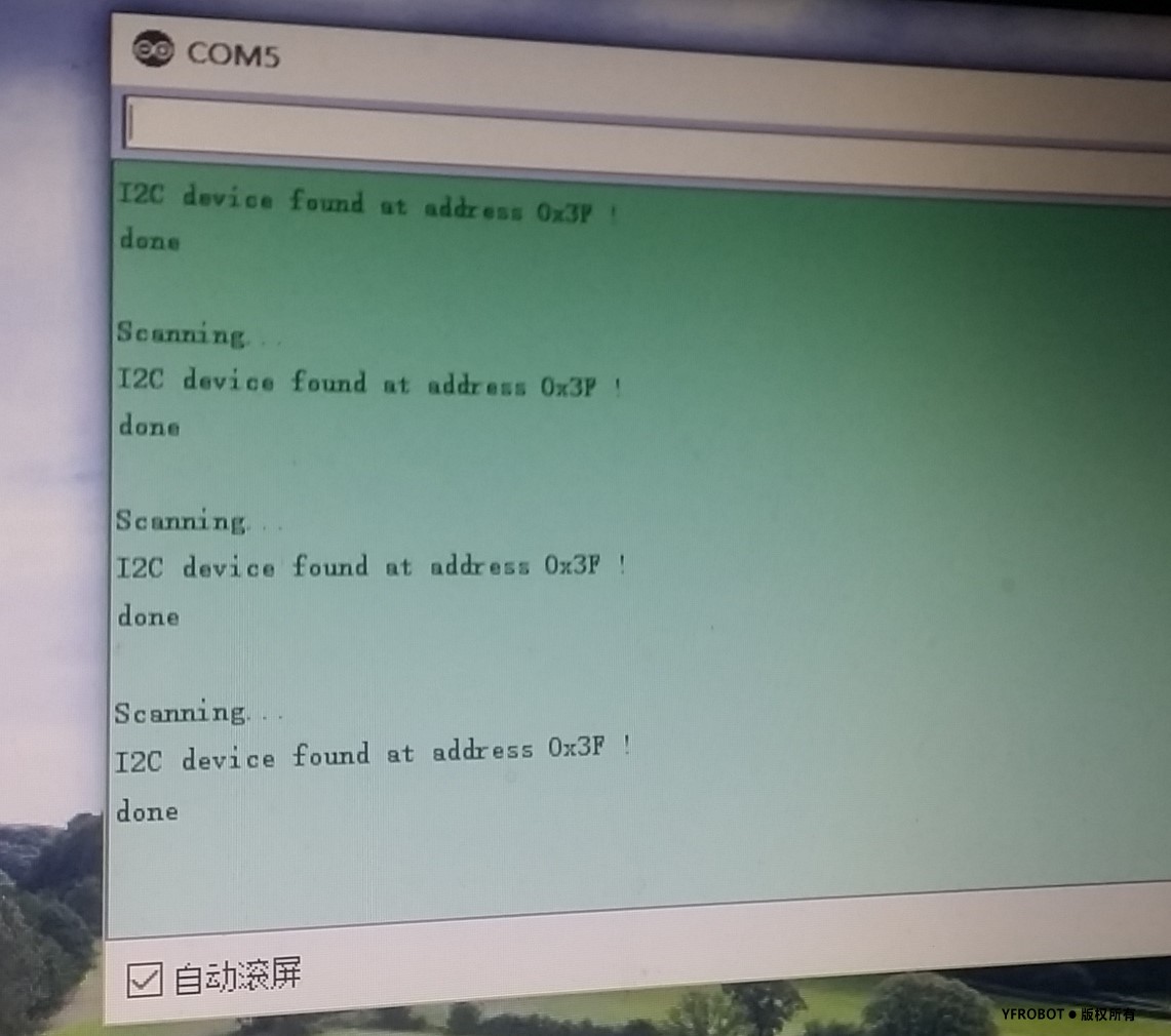

这次一看有了,不过我的是0X3F,请问这个地址对吗?不一般都是0X27.或者0X20吗?把代码里面的地址也改成0X3F,还是提示错误,1602也不显示!对了,我的IDE版本是1.7.8的,刚才试了一下1.6.5的,也还是不行!
#include
#include
编译错误,要将贴出错误提示,我看下!

这次一看有了,不过我的是0X3F,请问这个地址对吗?不一般都是0X27.或者0X20吗?把代码里面的地址也改成0 ...
你电路上只有IIC液晶吗?有没有连接其他东西~http://www.yfrobot.com/thread-11812-1-1.html

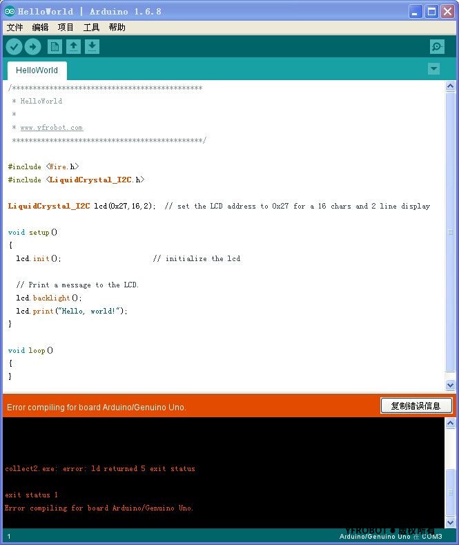

版主先生,我在39楼贴出错误的图片了啊,(那里的源代码,写的就是楼主在这个帖子里发的那个,本不该报错的啊)就是说编译有误,没有别的!到是我那地址是0X3F(,别人我看都是0X20和0X27),图片贴在40楼了,这个地址不至于不能用吧?

楼主,我都贴出来了,就这三条啊,

编译错误,要将贴出错误提示,我看下!
   版主先生,除了编译有误以外,他没有什么提示啊,我的IDE是1.7.9版本,和这又关系吗?还有就是,我的地址显示是0X3F,这是问题吗?图附后: 155956jmmmetwpfrojrf0n.jpg
