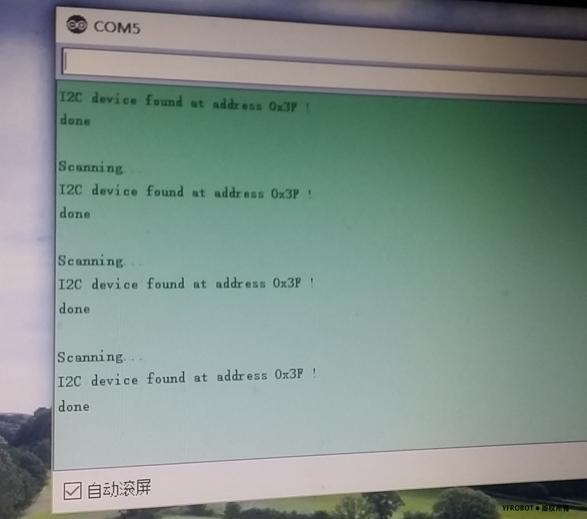

ScanIICAddress.zip (759 Bytes, 下载次数: 339)

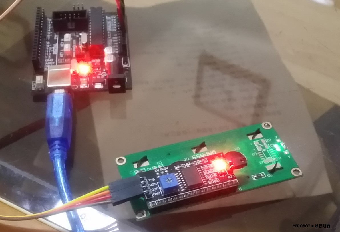

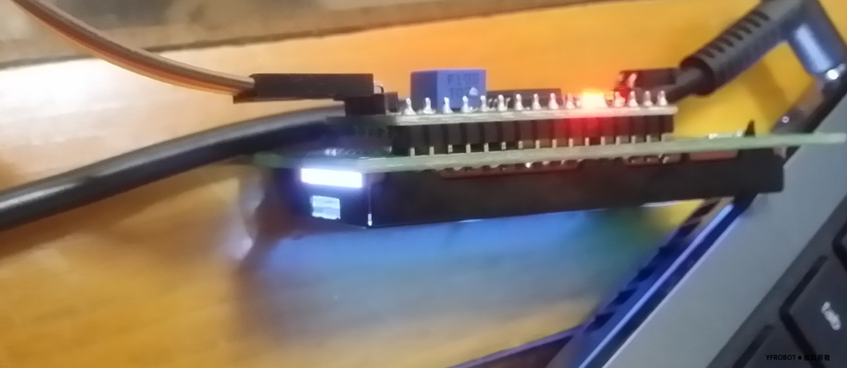

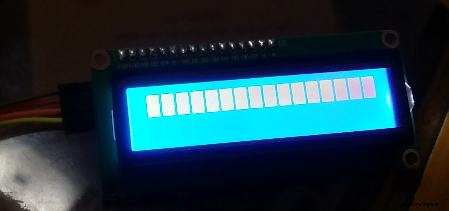

你说:在串口监视器里看,没有发现就是设备连接有问题,我监视器里,就什么都没有,,,一共就4根线,怎么会连接有问题呢?还有就是,IIC转接板我是和1602屏直接焊在了一起,也不会有连接问题的啊!但就是只显示上面一条方块:图在后面

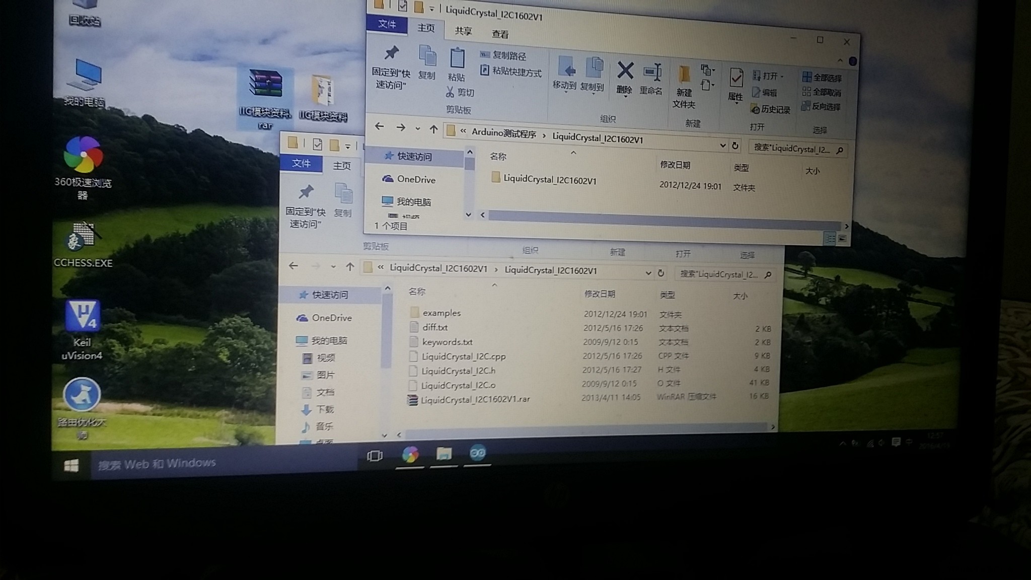

签到天数: 241 天
[LV.8]以坛为家I
发表于 2016-4-19 13:06:55 | 显示全部楼层
hwn444 发表于 2016-4-17 21:07
这段是检测IC2设备端口的程序,结果在串口监视器里看,没有发现就是设备连接有问题
今天转接板到手了,但怎么弄都不显示,只显示一条方块,厂家在网上给出的库文件下载以后,是个名为Arduino测试程序的压缩文件,解压后是个文件夹,其中有三个简单例程,然后就是2个TXT文件,1个CPP文件,还有后缀是H和O的各一个文件,,难道这就是库文件吗?我已经把它们都放在Arduino的libraries文件夹里面了,但LiquidCrystal_I2C并没有变颜色啊,下载程序,也都提示上传成功,不论是下载它给的例程,还是楼主先生的源代码,就是怎么都不行,,,到底是什么原因呢?
网上下的K库文件
