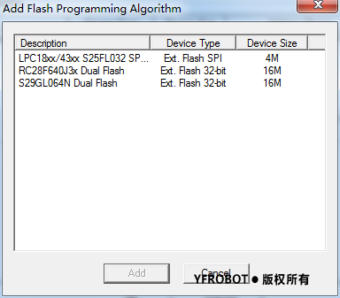

最近安装了KEIL5,在使用KEIL5和JLIN实现在线调试功能时,一定会在Utilities选项卡里面设置下载时目标编程器,设置为J-LINK/J-TRACE Cortex,并点后面的Settings,来添加合适的器件,当我打开后发现,“Programming Algorithm”中无对应器件没有我想要的,我用的是STM32F103RBT6。
通过网上寻找,终于找到了答案,在这和大家分享一下。
为什么会没有合适的器件,因为在路径KEIL5\ARM\Flash中无合适的文件。我们知道KEIL5由MDK Core和Software Packs这两部分组成,通过Keil.STM32F1xx_DFP.1.0.4.pack(STM32F1的器件库)来提供合适的“.FLM”器件文件,也许之前也安装过,但是安装路径不是KEIL5\ARM\Flash中。而在KEIL5\ARM\Pack\Keil\STM32F1xx_DFP\1.0.4\Flash中,打开此文件夹,将合适的文件复制到KEIL5\ARM\Flash,这样就能找到合适的器件。
