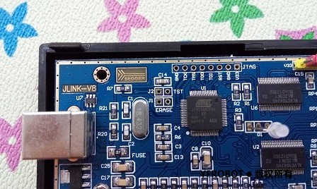

首先将JLINK的壳子打开,我手边的这个没有用螺丝安装,只用一字起就可以撬开。在操作时请按照步骤顺序进行!
擦除芯片并进入编程模式
1、使用USB打印线连接JLINK与PC机,给JLINK提供工作电源;
2、短接图中的J1“ERASE”的两个孔,约5秒,断开短接,拔掉USB打印线,使JLIMK与PC断开连接,JLINK断电;
3、短接J2“TST”两个孔;
4、使用USB打印线连接JLINK与PC机,JLINK得电,至少超过10秒,再拔掉USB打印线,使JLIMK与PC断开连接,JLINK断电;(过程中J2保持短接);
5、断开J2“TST”处的短接
