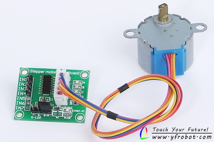

步进电机英文为(stepper motor),它是将电脉冲信号转变为角位移或线位移的开环控制元步进电机件。它由一组缠绕在电机固定部件--定子齿槽上的线圈驱动的;通常情况下,一根绕成圈状的金属丝叫做螺线管,而在电机中,绕在齿上的金属丝则叫做绕组、线圈、或相。在非超载的情况下,电机的转速、停止的位置只取决于脉冲信号的频率和脉冲数,而不受负载变化的影响,当步进驱动器接收到一个脉冲信号,它就驱动步进电机按设定的方向转动一个固定的角度,称为“步距角”,它的旋转是以固定的角度一步一步运行的。可以通过控制脉冲个数来控制角位移量,从而达到准确定位的目的;同时可以通过控制脉冲频率来控制电机转动的速度和加速度,从而达到调速的目的。 下面为我们实验用的步进电机及驱动板,如图:

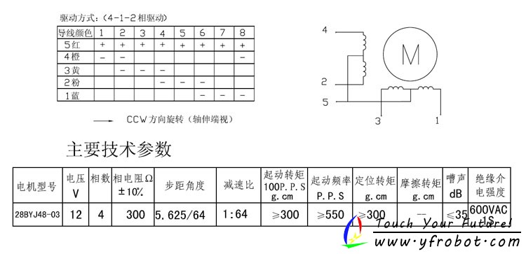

驱动方式及技术参数:
注:歩距角为步进电机每次能转动的最小角度,1-2相励磁方式使转子每步转动的角度才是步距角;1相励磁方式转子每步转动的角度除以2才是步距角。

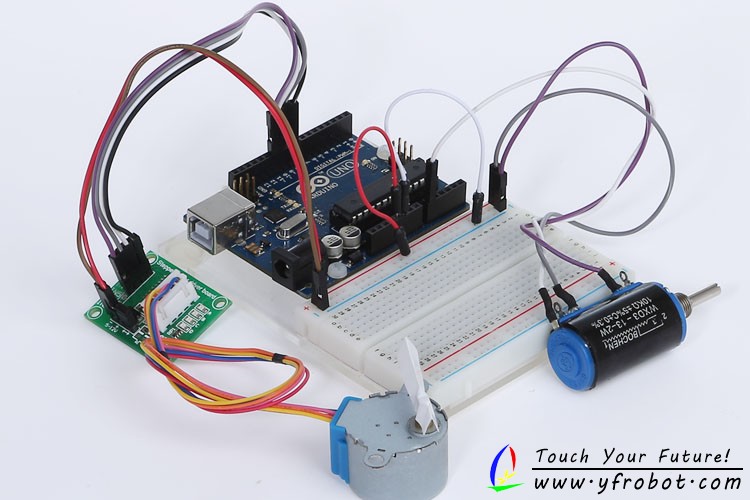

我们看下电路实物连接图(其中电位器3个引脚分别接GND、+5V、模拟口A0):
实物图中的驱动板引脚连接我们看不清楚,下面我们帮大家列出UNO与驱动板引脚的对应关系表格:
arduino引脚 | 驱动板引脚 | 8 | In1 | 9 | In3 | 10 | In2 | 11 | In4 | + | +5v | - | Gnd | 注意UNO引脚9、10和驱动板引脚In3、In2的对应关系!(这是因为官方的库文件写法和我们的驱动方式不一样,有兴趣的可以自己改下官方的库文件)
