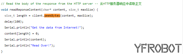

发表于 2020-3-11 16:26:01 | 只看该作者
楼主您好,复制了楼主的代码只改了wifi内容和地区,我在获取回复内容时,串口打印显示context中的内容到一半就结束了。
应该是context内容的不完整,导致了json解析错误,请问该如何解决这个问题。
connecting to TP-LINK_kong
WiFi connected
Get the data from Internet!
{"results":[{"location":{"id":"WTMKQ069CCJ7","name":"Hangzhou","country":"CN","path":"Hangzhou,Hangzhou,Zhejiang,China","timezone":"Asia/Shan
Read Over!
JSON parsing failed!
Disconnect

发表于 2020-3-11 17:53:15 | 只看该作者
HeyPandaJun 发表于 2020-3-11 16:26
楼主您好,复制了楼主的代码只改了wifi内容和地区,我在获取回复内容时,串口打印显示context中的内容到一 ...
我把楼主给的代码content[length]=0注释了,结果显示conttext内容的确不完整。
代码部分:
// Read the body of the response from the HTTP server -- 从HTTP服务器响应中读取正文
void readReponseContent(char* content, size_t maxSize) {
  size_t length = client.peekBytes(content, maxSize);
  delay(100);
  Serial.println("Get the data from Internet!");
  //content[length] = 0;
  Serial.println(content);
  Serial.println("Read Over!");
串口显示:
WiFi connected
{"results":[{"location":{"id":"WTMKQ069CCJ7","name":"Hangzhou","country":"CN","path":"Hangzhou,Hangzhou,Zhejiang,China","timezone":"Asia/Sha⸮⸮⸮⸮⸮⸮⸮⸮⸮⸮⸮⸮⸮⸮⸮⸮⸮⸮⸮⸮⸮⸮⸮⸮⸮⸮⸮⸮⸮⸮⸮⸮⸮⸮⸮⸮⸮⸮⸮⸮⸮⸮⸮⸮⸮⸮⸮⸮⸮⸮⸮⸮⸮⸮⸮⸮⸮⸮⸮⸮⸮⸮⸮⸮⸮⸮⸮⸮⸮⸮⸮⸮⸮⸮⸮⸮⸮⸮⸮⸮⸮⸮⸮⸮⸮⸮⸮⸮⸮⸮⸮⸮⸮⸮⸮⸮⸮⸮⸮⸮⸮⸮⸮⸮⸮⸮⸮⸮⸮⸮⸮⸮⸮⸮⸮⸮⸮⸮⸮⸮⸮⸮⸮⸮⸮⸮⸮⸮⸮⸮⸮⸮⸮⸮⸮⸮⸮⸮⸮⸮⸮⸮⸮⸮⸮⸮⸮⸮⸮⸮⸮⸮⸮⸮⸮⸮⸮⸮⸮⸮⸮⸮⸮⸮⸮⸮⸮⸮⸮⸮⸮⸮⸮⸮⸮⸮⸮⸮⸮⸮⸮⸮⸮⸮⸮⸮⸮⸮⸮⸮⸮⸮⸮⸮⸮⸮⸮⸮⸮⸮⸮⸮⸮⸮⸮⸮⸮⸮⸮⸮⸮⸮⸮⸮⸮⸮⸮⸮⸮⸮⸮⸮⸮⸮⸮⸮⸮⸮⸮⸮⸮⸮⸮⸮⸮⸮⸮⸮⸮⸮⸮⸮⸮⸮⸮⸮⸮⸮⸮⸮⸮⸮⸮⸮⸮⸮⸮⸮⸮⸮⸮⸮⸮⸮⸮⸮⸮⸮⸮⸮⸮⸮⸮⸮⸮⸮⸮⸮⸮⸮⸮⸮⸮⸮⸮⸮⸮⸮⸮⸮⸮⸮⸮⸮⸮⸮⸮⸮⸮⸮⸮⸮⸮⸮⸮⸮⸮⸮⸮⸮⸮⸮⸮⸮⸮⸮⸮⸮⸮⸮⸮⸮⸮⸮⸮⸮⸮⸮⸮⸮⸮⸮⸮⸮⸮⸮⸮⸮⸮⸮⸮⸮⸮⸮⸮⸮⸮⸮⸮⸮⸮⸮⸮⸮⸮⸮⸮⸮⸮⸮(省略无数个反问号)
Read Over!
Disconnect
疑惑,还是不清楚怎么解决这个问题。

27#
发表于 2020-3-11 20:47:28 | 只看该作者
代码部分:
// Read the ...
目前我找不到原因,但是问题解决了,我按照链接下载了2.3版本的,之前版本较高,可能readReponseContent()这个函数不一样,更换了ESP8266的包之后,就可以正常获取json数据了。
链接:http://www.yfrobot.com.cn/thread-11797-1-1.html
回复 支持 1 反对 0

 楼主| 发表于 2020-3-12 08:36:12 | 只看该作者
HeyPandaJun 发表于 2020-3-11 20:47
目前我找不到原因,但是问题解决了,我按照链接下载了2.3版本的,之前版本较高,可能readReponseContent ...
有可能,我这边没试过其他版本的,当时都是可以正常获取的;我刚刚搜索了下确实有人遇到此问题,有人回复说改 “peekBytes 改成 readBytes” 就可以了。你可以再试试。
