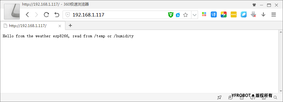

在上一个帖子中我们使用ESP8266 AP模式下,设备直接连接到ESP8266实现访问Web页面(帖子地址)。
在本教程中使用的广播是使用ESP8266 Web服务器代码和响应网络请求(如在浏览器或Web客户端)返回温湿度数据(以REST类型的格式)。

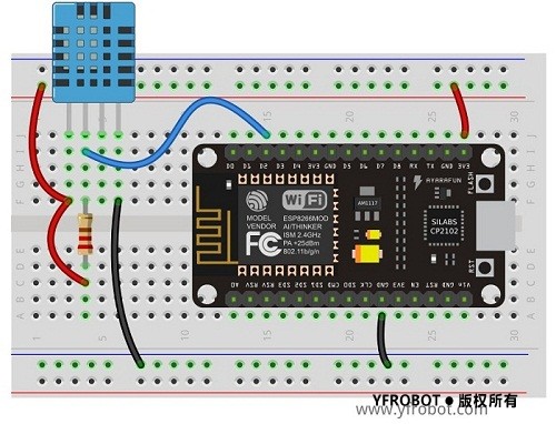

也就是说任何和ESP8266连接上相同的路由的设备都可以享受到该服务(不是远程哦,局域网内)!根据下面的电路图,连接好DHT11与ESP8266 Wifi模块:

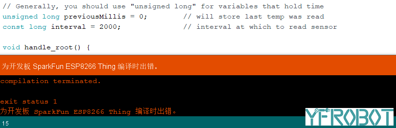

 楼主| 发表于 2019-6-25 22:23:41 | 只看该作者

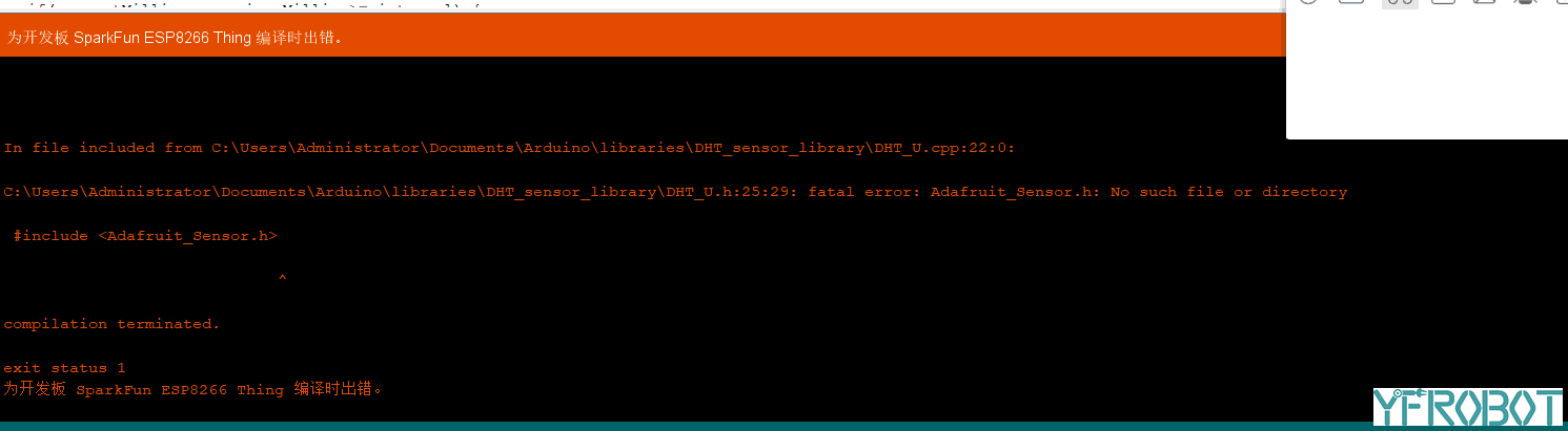

lvshiyu 发表于 2019-6-24 21:40
在这个贴上下的代码,总是编译出错?不知什么原因?
少文件 adafruit_sensor.h 文件,github上找下
9#
发表于 2019-6-27 08:28:56 | 只看该作者
谢谢楼主,搞定了!
