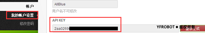

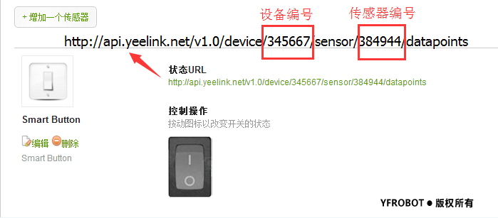

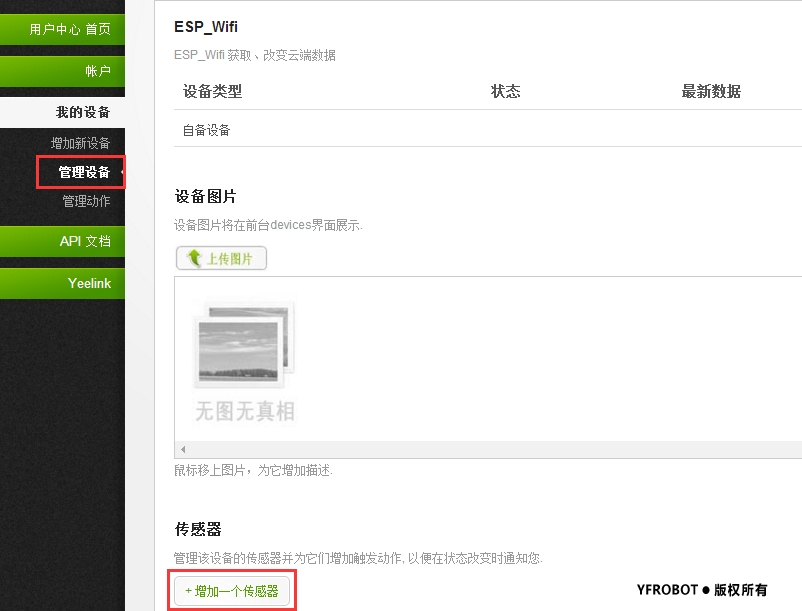

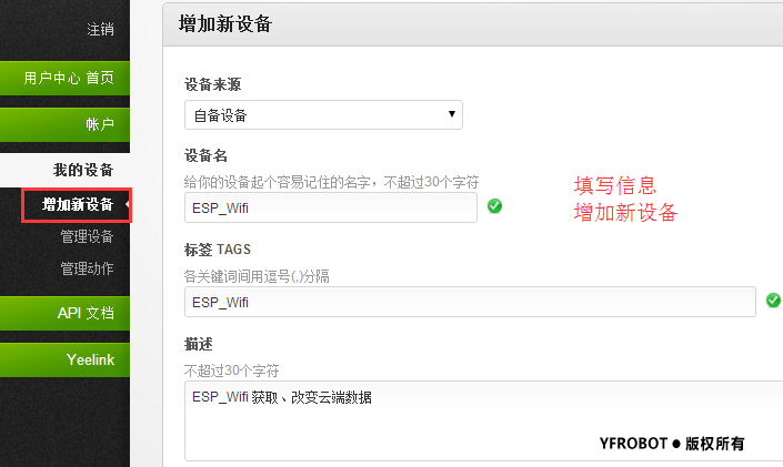

步骤一:yeelink平台注册自己的传感器设备
避免篇幅过长,Yeelink平台用户注册就不在这里详述了,查看下面网址:http://www.yeelink.net/developer/doc/11注册用户后,进入用户中心:

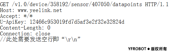

麻烦问下楼主,我按照要求连接了,发送http请求应该也没有问题的,把楼主的http请求的每一行都发过去了,最后发送\r\n没有反应,连续点了很多次后显示400 bad request,但是请求的代码和题主应该是一样的。
顺便问下楼主那个建立云端连接时那个80端口是固定的,还是随机的?
下面附一下出现错误的图,谢谢楼主大大了,再过一周就要验收了,就差这个yeelink连接问题了。

我看图片中你应该网址输错误了吧, yeelink 不是yeeliok。其他问题没看出来!

我输入的是www.yeelink.net,但是ss42com显示的字符一般每行好像都有错误,那个网址我感觉应该输入api.yeelink.net。

软件不应该会乱码的!你可以试试api.yeelink.net !

试了也是不行,感觉可能是json格式的问题
