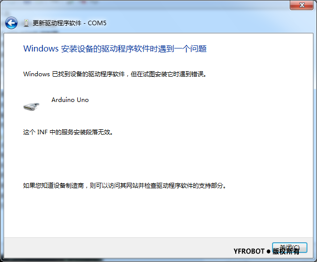

● INF的服务安装段落无效
安装驱动时首先提示我的是”INF的服务安装段落无效“,如下图:
解决方法地址:提示INF中的服务安装段落无效的原因和解决方法;解决方法如下:
当用USB数据线连接电脑时却得到“INF中服务安装段落无效”的错误提示。在“设备管理器”中看到“USB MODEM”设备出现一个黄色问号,出现这个问题并不是设备或驱动出了问题,而是用户采用了深度简化版的操作系统所致。所以用户只需在他人的电脑中分别找到C:\windows\inf目录下的mdmcpq.inf文件和C:\WINDOWS\system32\drivers下的usbser.sys文件,并将它们复制到本机相同的目录即可解决这个问题!
主要是因为很多人使用GHOST版本的XP系统,系统驱动文件丢失导致!
补丁程序安全无毒,因为要向系统目录拷贝sys驱动文件,部分杀软主防会出现提示,允许放行即可。
文件下载:“INF的服务安装段落无效”解决所需文件:

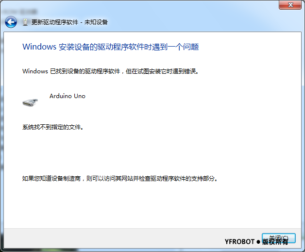

● 系统无法找到指定文件
按上面的方法,将系统缺失的文件放回去后,以为可以成功,再此安装驱动还是没有成功,不过提示是“系统无法找到指定文件“,如下图:
虽然没有成功安装驱动,但至少提示变了,说明这个操作还是有效的!
这个问题解决方法在网上也有高手给解决了! 原帖地址:Arduino驱动无法安装 找不到指定文件问题的解决方法
下面是帖子的内容:
可能有人在电脑上第一次使用Arduino时会遇到这个的问题:提示系统无法找到系统文件
我就遇到了这样的问题,折腾了一晚上问题终于得到了解决,下面我把问题原因和解决方法和大家分享。问题原因: 我们可以打开 C:\Windows\inf\setupapi.dev 打开硬件安装日志。找到最后一条记录,我们会发现如下错误:
sto: Copying driver package files to 'C:\Users\ADMINI~1\AppData\Local\Temp\{7ff41925-97db-1c6a-d5be-311dd1322b22}'.
inf: Opened INF: 'd:\arduino-1.0.2\drivers\arduino uno.inf' ([strings])
! inf: Could not find include INF file "layout.inf". Error = 0x00000002
! inf: Unable to load INF: 'C:\Windows\System32\DriverStore\FileRepository\mdmcpq.inf_x86_neutral_1b9e317b2982c778\mdmcpq.inf'(00000003)
! inf: Error 3: The system cannot find the path specified.
! inf: Could not find include INF file "mdmcpq.inf". Error = 0x00000003
这一段记录的意思是无法找到C:\Windows\System32\DriverStore\FileRepository\mdmcpq.inf_x86_neutral_1b9e317b2982c778\mdmcpq.inf这个文件。 那么究竟是什么原因导致了文件的丢失,经过一番搜索之后,发现时部分精简版的Windows系统将该文件精简掉了,这就是部分网友给出重装系统的解决方案的原因。 好了,既然我们已经定位到了缺少的文件,那么我们把它补上就好了。 解决方法: 1. 下载压缩包 Win 7 32位系统 Win 7 64位系统(每个电脑文件名都有区别,记得改文件夹名) 2. 将压缩包直接解压到C:\Windows\System32\DriverStore\FileRepository\路径下。 (注意:如果按此方法进行到最后一步,仍然报错,你可能需要更改“mdmcpq.inf_x86_neutral_xxxx”这个文件夹的名字,将名字中的xxxx替换为错误日志中提示的文件夹名称,如何找到这个日志文件已在问题分析中提到,很简单的。) 3. 重新安装驱动,安装方法网上有详细介绍,我这里简单给大家说下: (1) 把Arduino接到USB上,此时可能会提示设备无法正确安装; (2) 在“设备管理器”中找到Arduino,右键点击,选择“更新驱动程序”; (3) 定位到你下载的Arduino开发工具目录中找到drivers目录,我的电脑中时这个目录D:\arduino-1.0.2\drivers; (4) 点击下一步,最后会提示安装成功!
我按照这个操作,成功安装了arduino的驱动,希望各位也可以解决!
