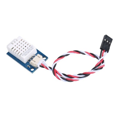

DHT22温湿度传感器模块
温湿度传感器 - DHT22模块是采用高精度的数字温湿度传感器元件DHT22设计的模块,可用来对环境温度和湿度进行检测。总线方式与arduino 进行数据传输,单线制串行接口,使系统集成变得简易快捷。超小的体积、极低的功耗,信号传输距离可达20 米以上,使其成为各类应用甚至最为苛刻的应用场合的最佳选则。
传感器包括一个电阻式感湿元件和一个NTC测温元件,并与一个高性能8位单片机相连接。因此该产品具有品质卓越、超快响应、抗干扰能力强、性价比极高等优点。每个DHT22传感器都在极为精确的湿度校验室中进行校准。校准系数以程序的形式储存在OTP内存中,传感器内部在检测信号的处理过程中要调用这些校准系数。产品为4 针单排引脚封装。连接方便,特殊封装形式可根据用户需求而提供。
DHT22是数字温湿度传感器并且含有已校准数字信号输出。它应用专用的数字模块采集技术和温湿度传感技术,确保产品具有极高的可靠性与卓越的长期稳定性。相对DHT11,DHT22精确度很高,可以替代昂贵的进口SHT10温湿度传感器。
DHT22特点总结:超低能耗、传输距离远、全部自动化校准、采用电容式湿敏元件、完全互换、标准数字单总线输出、卓越的长期稳定性、采用高精度测温元件。

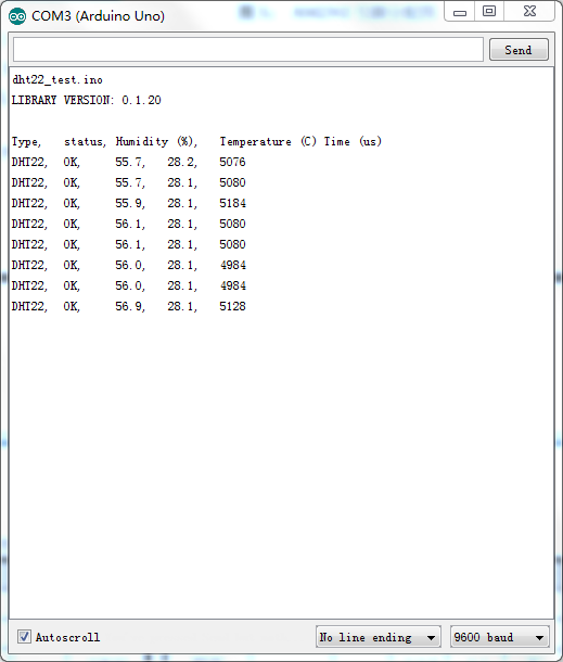

串口监视结果
DHT22串口监视结果
