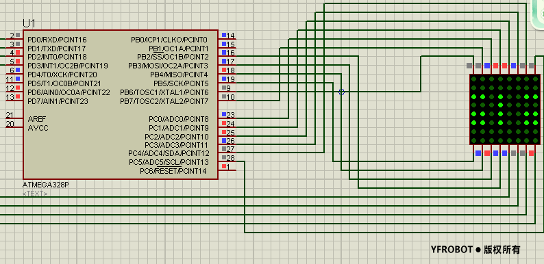

发表于 2015-6-29 02:19:22 | 显示全部楼层
我也不懂这个五根针要怎么连啊?sketch貌似是用于自己连接64个led的,而不是针对这个led display的。。。能不能详细说明一下要怎么用五根针的连线做到hello的效果?

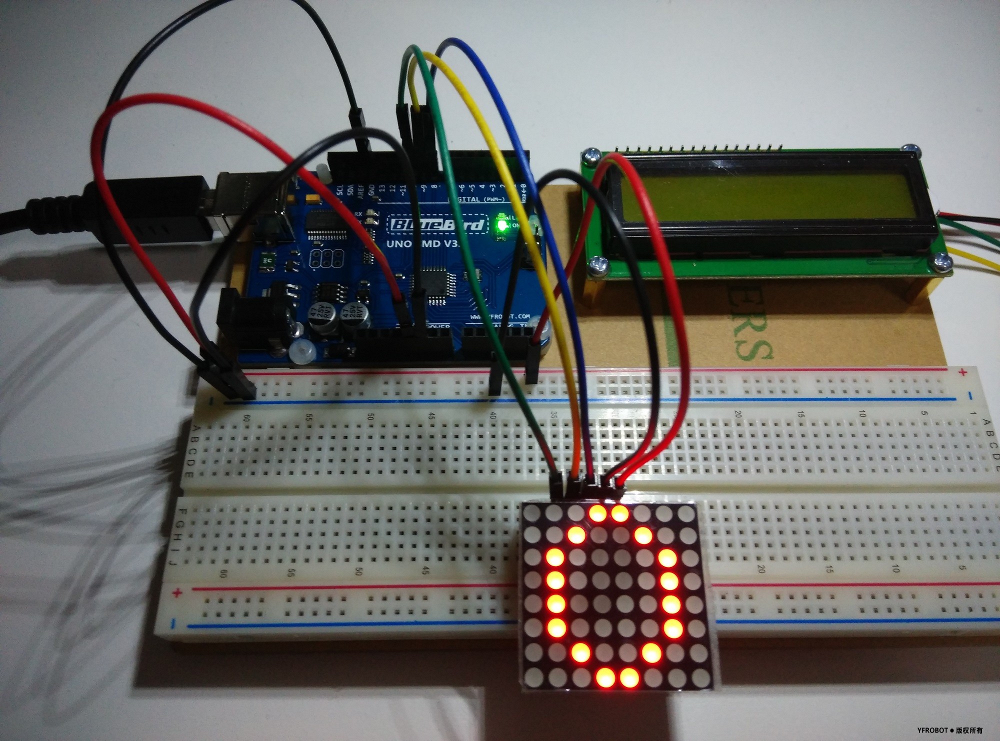

发表于 2015-7-22 02:23:08 | 显示全部楼层
我补一个驱动5针LED的例子
D:\Documents\Bluetooth Folder\IMG_20150722_021849.jpg

发表于 2015-7-22 21:30:03 | 显示全部楼层
这是连线方法和动行效果

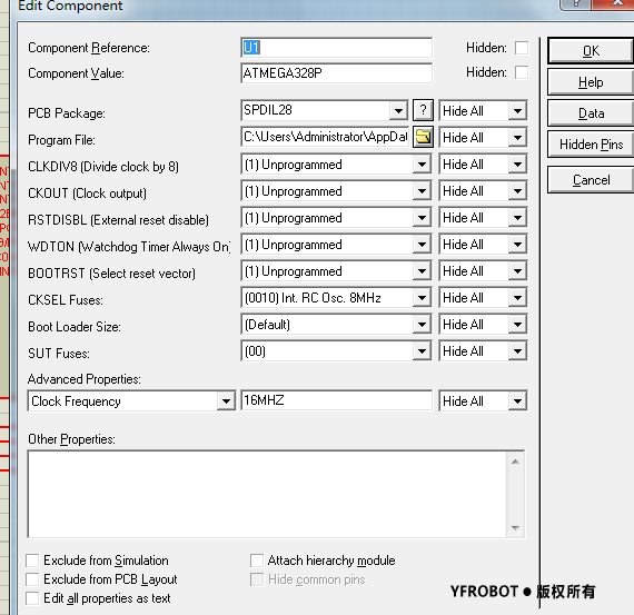

发表于 2016-6-11 23:08:48 | 显示全部楼层
为什么我仿真显示不出来,是缺少库文件还是没设置好[img]C:\Users\Administrator\DesktopC:\Users\Administrator\Desktop[/img]
 楼主| 发表于 2016-6-14 09:49:47 | 显示全部楼层
74865132` 发表于 2016-6-11 23:08
为什么我仿真显示不出来,是缺少库文件还是没设置好[/img]
仿真软件没用玩过
