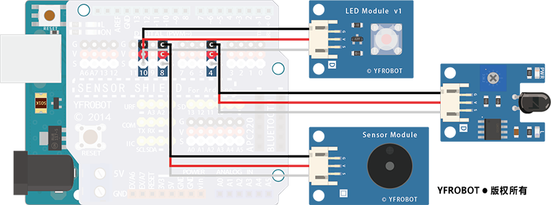

  • 硬件准备:arduino uno R3 、USB 数据线、YFROBOT UNO I/O扩展板、YFROBOT食人鱼LED、无源蜂鸣器、火焰传感器模块、模块3P连接线x3
  • 硬件连接

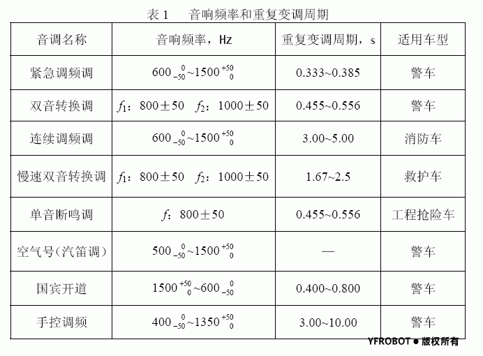

给下警报声频率参考值,根据参考值可以编写出警笛声,救护车声等:
