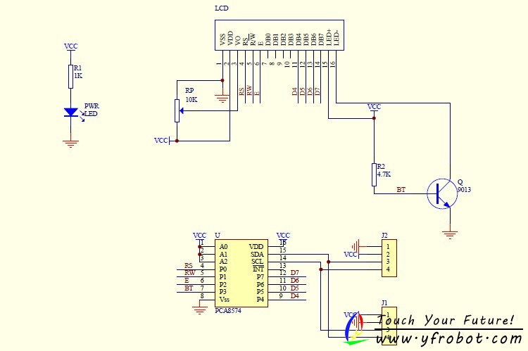

模块原理图: I2C LCD Module SCH.pdf (39.67 KB, 下载次数: 244)

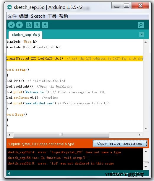

?? 求教为什么我这里编译报错??
库文件已经添加了
 楼主| 发表于 2014-9-18 13:36:14 | 显示全部楼层
zjjdog3 发表于 2014-9-17 12:58
?? 求教为什么我这里编译报错??
库文件已经添加了
你的错误提示就是库文件找不到哦,你看下库文件是否放在library文件夹中了!!如果放了,LiquidCrystal_I2C应该会变色的!

签到天数: 6 天
发表于 2014-9-18 20:26:28 | 显示全部楼层
AllBlue 发表于 2014-9-18 13:36
你的错误提示就是库文件找不到哦,你看下库文件是否放在library文件夹中了!!如果放了,LiquidCrystal_I ...
谢谢回答,不过不知为何这回LiquidCrystal_I2C却显示变色了
难道库文件放好之后要隔一段时间才能识别? 还是要重启?
点评
一般需要重启IDE才可以的  发表于 2014-9-19 17:51
