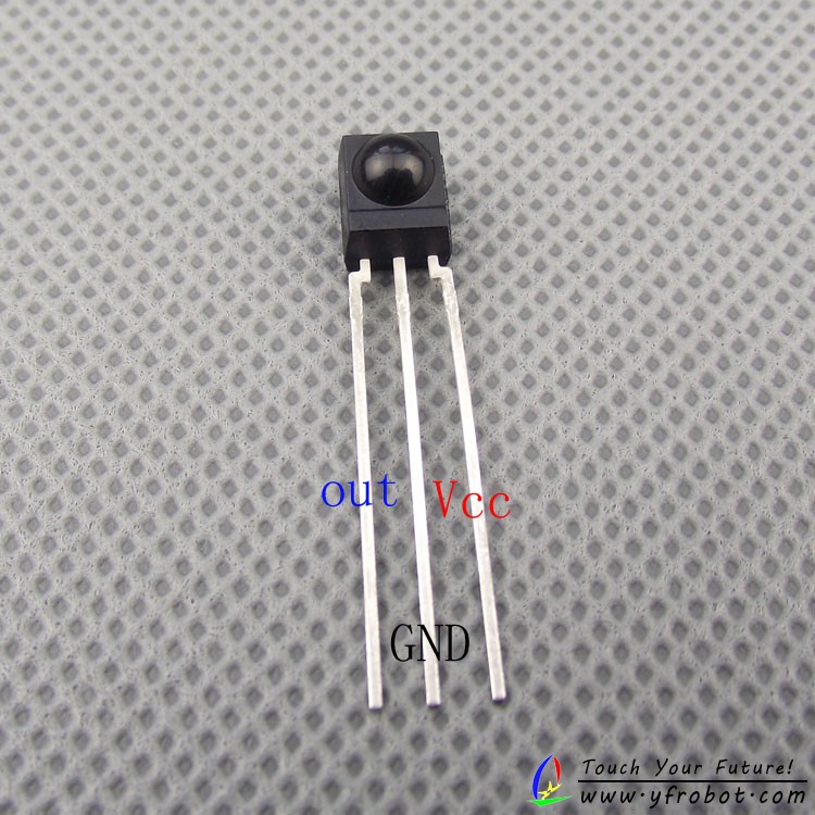

我们使用的红外接收管型号为HS0038,它有3个引脚分别为 out(信号输出)、GND(地)、Vcc(电源正极);实物图如下:

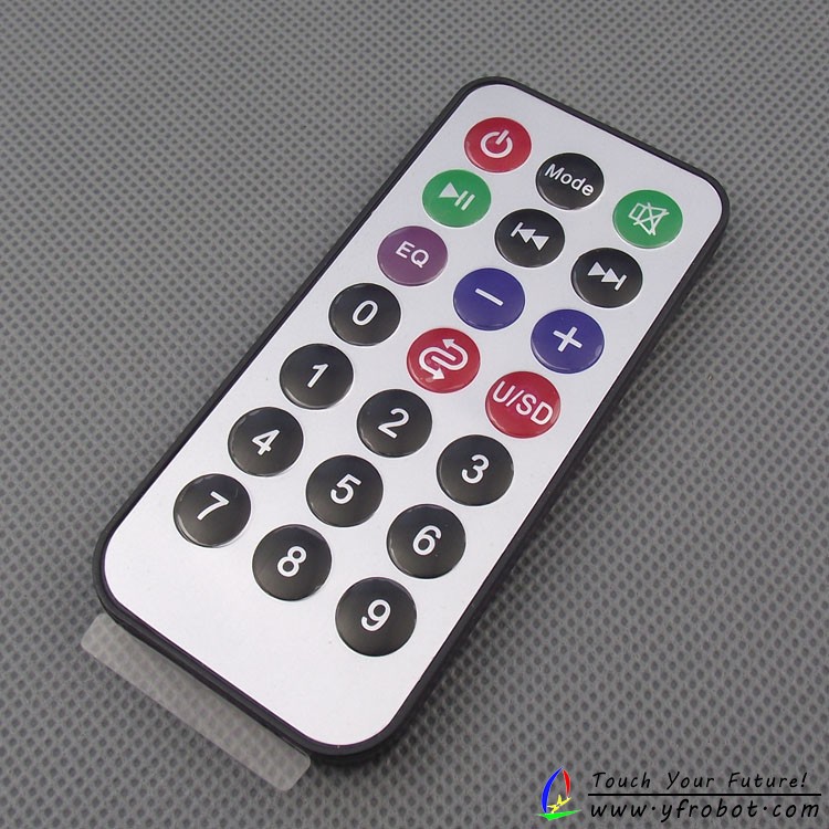

下图为mini遥控器(使用是将薄膜抽掉,它的作用是绝缘,防止电池工作):

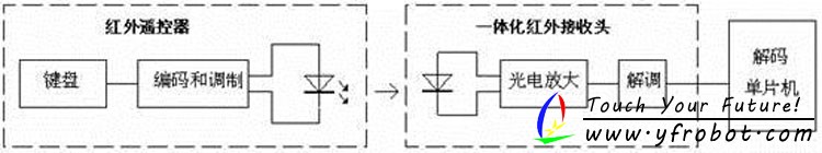

红外遥控原理框图:

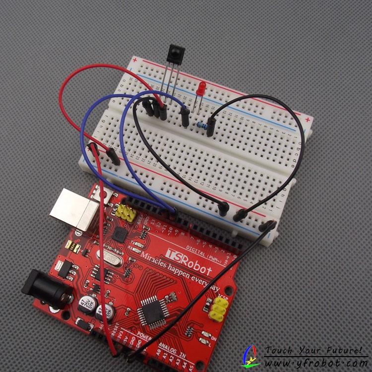

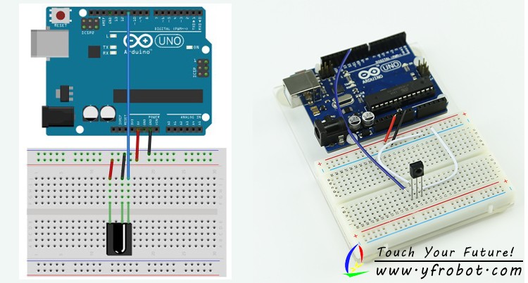

将HS0038 的Vcc 接控制板5V 接口,OUT 接Digital 11 口,GND接负极;LED 灯正极接Digital 10 口,负极通过220 欧电阻接GND;
实验电路如下:

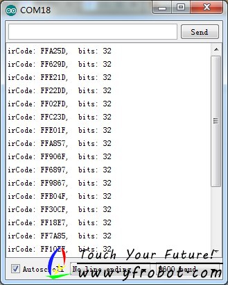

上传程序后,打开串口监视器,按下MINI遥控器上的各按钮,可以看到:
串口监视中看到的值,就是按钮的值!

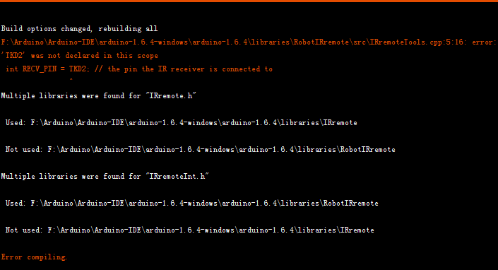

亲爱的大哥,我把那个红外库也解压复制进去了为什么每次跑上面的程序都是出现这样的错误那?是我的版本和你的库文件不兼容吗?还是程序有误?
发表于 2014-10-9 12:07:15 | 显示全部楼层
老是出现这样的提示arduino\arduino-1.0.6\libraries\RobotIRremote\IRremoteTools.cpp:5: error: 'TKD2' was not declared in this scope
发表于 2014-10-9 12:09:26 | 显示全部楼层
亲爱的大哥,我把那个红外库也解压复制进去了为什么每次跑上面的程序都是出现这样的错误那?是我的版本和你的库文件不兼容吗?还是程序有误?老是出现: arduino\arduino-1.0.6\libraries\RobotIRremote\IRremoteTools.cpp:5: error: 'TKD2' was not declared in this scope

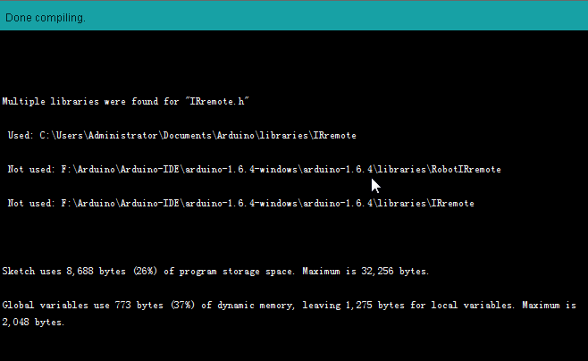

 楼主| 发表于 2015-7-2 09:47:25 | 显示全部楼层
yankuankuan 发表于 2014-10-9 12:09
亲爱的大哥,我把那个红外库也解压复制进去了为什么每次跑上面的程序都是出现这样的错误那?是我的版本和你 ...
额,那么久才看到,这个错误之前也遇到过,其实就是库文件冲突了,我们需要使用的IRremote库和官方新版IDE自带的RobotIRremote库冲突!
我之前的解决方法都是换个低版本的IDE,其实就是没有RobotIRremote库的IDE。或者删除IDE中的RobotIRremote库(如果想保留,可以先将其压缩成压缩文件,然后再删除文件夹,用的时候再解压)。
如果你不想换低版本,也不想删除库文件的话。将IRremote库放在"C:\Users\Administrator\Documents\Arduino\libraries "即我的文档 > Arduino文件夹 > libraries文件夹中既可以,编译正常 。
放在安装路径下的libraries,编译错误提示如下: 搜狗截图20150702093946.png
将其复制到C盘中的libraries中,编译无误,提示如下:
arduino IDE优先读取使用c盘中的库文件。
这里也有两个解决方案(我试了下,不知道为什么没成功,版本1.6.4):
http://lamb-mei.com/436/%E4%BD%B ... ared-in-this-scope/
