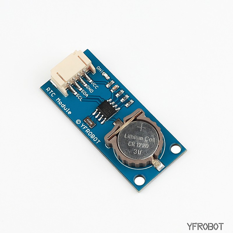

最近拿到实时时钟模块DS3231,可能很多人不知道这个芯片,这个芯片号称(数据手册)年误差可以做到小于两分钟的高精度时钟芯片;不过玩过DS1302的同学都知道确实精度很差,有时一天误差好几秒
简单总结下DS3231:
DS3231是低成本、高精度I2C实时时钟(RTC),具有集成的温补晶振(TCXO)和晶体,具有以下特性:
* 实时时钟产生秒、分、时、星期、日期、月和年计时,并提供有效期到2100年的闰年补偿
* 两个日历闹钟
* 可编程方波输出
* IIC总线接口
* 备份电池输入
* 温度输出(注意:温度64秒更新一次 --- 在VCC初次上电或Vbat供电下首次进行IIC通信时,开始读取温度值,之后每64秒读取一次)
更多详细可以参考数据手册:

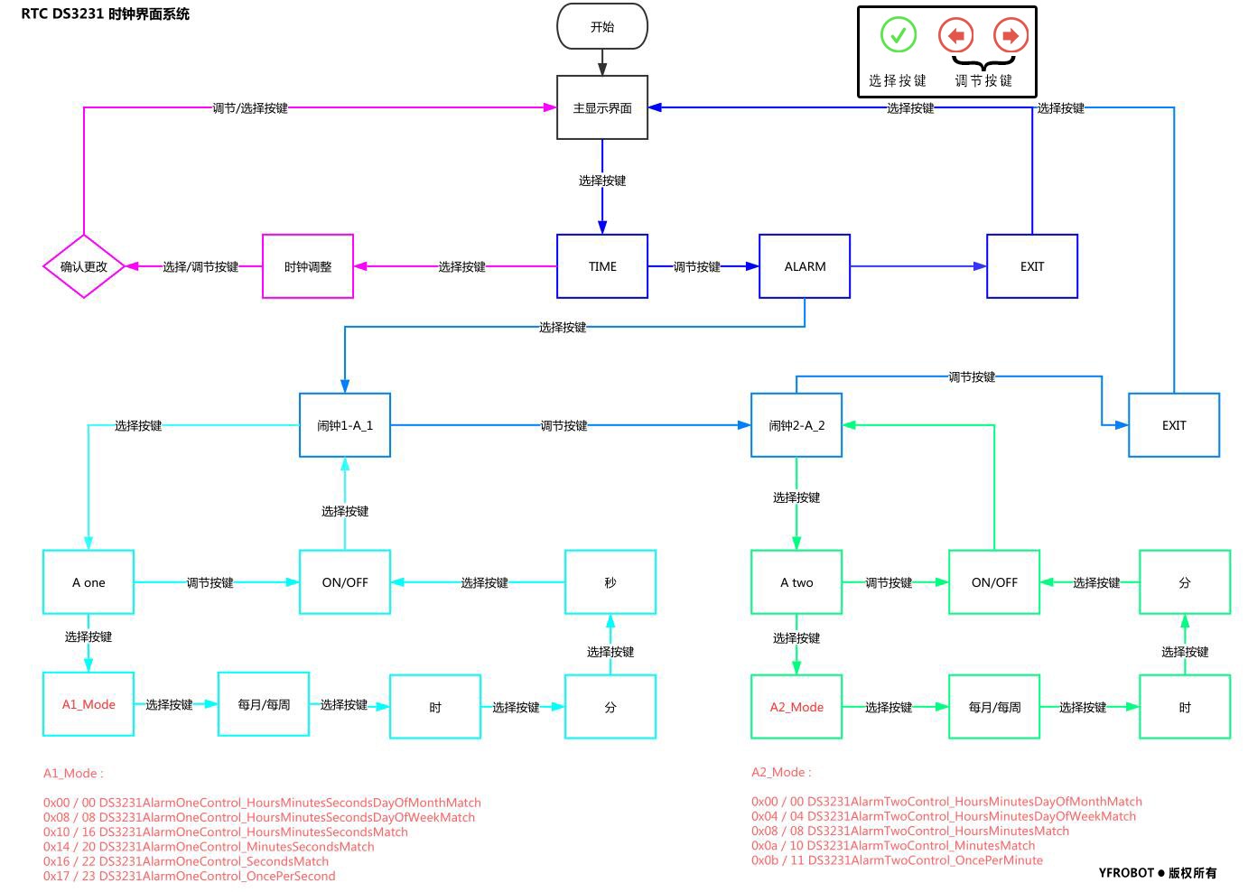

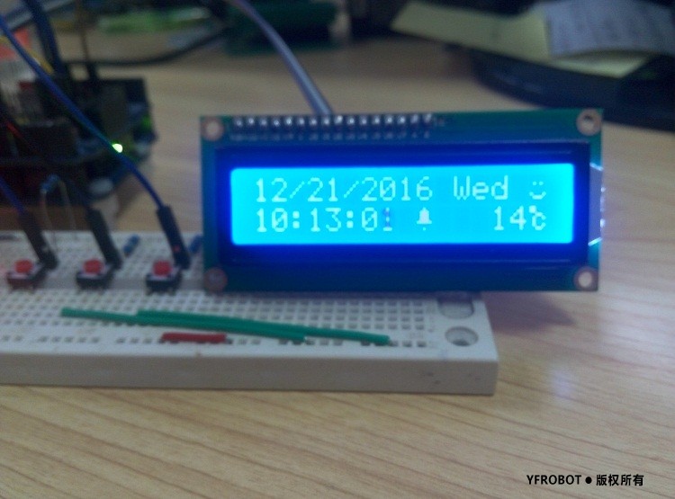

下面是我使用RTC3231时钟模块做的小项目:桌面时钟

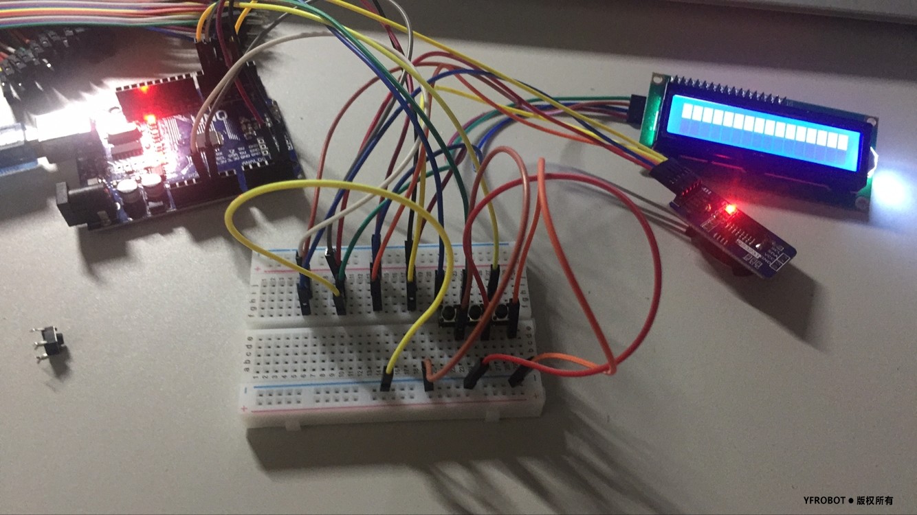

首先需要用到的器件:
1、主板arduino
2、RTC3231模块
3、IIC1602液晶
4、3按键
电路连接:
提示:使用闹钟功能时,需要连接中断引脚(UNO为例)D2 到DS3231模块 INT/SQW引脚 ;不使用时不连接也可以
Arduino(UNO R3) DS3231 IIC1602
VCC VCC VCC
GND GND GND
A4/SDA SDA SDA
A5/SCL SCL SCL
D2(中断) INT/SQW X
D4,D5,D6 连接按键。。。

      while (true) {
        AdjustDisplayBlink(c_month, LCD_Col_Row_DT[MONTH][0], LCD_Col_Row_DT[MONTH][1]);
        c_month = AdjustData(c_month, 1, 12);
        /************ set day *************/
        if (BtnPress(Pin_Sel)) {
          AdjustDisplay(c_month, LCD_Col_Row_DT[MONTH][0], LCD_Col_Row_DT[MONTH][1]);
          while (true) {
            AdjustDisplayBlink(c_day, LCD_Col_Row_DT[DAY][0], LCD_Col_Row_DT[DAY][1]);
            uint8_t c_daysInMon = pgm_read_byte_near(c_daysInMonth + c_month - 1);
            //  [url=https://www.arduino.cc/en/Reference/PROGMEM]https://www.arduino.cc/en/Reference/PROGMEM[/url]
            //  [url=http://www.yfrobot.com.cn/wiki/index.php?title=PROGMEM]http://www.yfrobot.com.cn/wiki/index.php?title=PROGMEM[/url]
            //  [url=http://www.nongnu.org/avr-libc/user-manual/group__avr__pgmspace.html]http://www.nongnu.org/avr-libc/u ... _avr__pgmspace.html[/url]
            c_day = AdjustData(c_day, 1, c_daysInMon);
            //            Serial.print("\t");
            //            Serial.println(  c_daysInMon);
            /************ set hour *************/
              AdjustDisplay(c_day, LCD_Col_Row_DT[DAY][0], LCD_Col_Row_DT[DAY][1]);
              while (true) {
                AdjustDisplayBlink(c_hour, LCD_Col_Row_DT[HOUR][0], LCD_Col_Row_DT[HOUR][1]);
                c_hour = AdjustData(c_hour, 0, 23);
                /************ set minute *************/
                  AdjustDisplay(c_hour, LCD_Col_Row_DT[HOUR][0], LCD_Col_Row_DT[HOUR][1]);
                  while (true) {
                    AdjustDisplayBlink(c_minute, LCD_Col_Row_DT[MINUTE][0], LCD_Col_Row_DT[MINUTE][1]);
                    c_minute = AdjustData(c_minute, 0, 59);
                    /************ set second *************/
                      AdjustDisplay(c_minute, LCD_Col_Row_DT[MINUTE][0], LCD_Col_Row_DT[MINUTE][1]);
                      while (true) {
                        AdjustDisplayBlink(c_second, LCD_Col_Row_DT[SECOND][0], LCD_Col_Row_DT[SECOND][1]);
                        c_second = AdjustData(c_second, 0, 59);
                        /************ Sure set *************/
                        if (BtnPress(Pin_Sel)) {  // sure set
                          f_out = 1;       // 确认进入设置时钟界面标志
                          lcd.clear();
                          D_lcdPrint("Sure to Change!", 0, 0);
                          //                          S_DisplayBlink("YES", 3, 1);
                          //                          D_lcdPrint("NO", 8, 1);
                          boolean YesorNo = true;
                          while (true) {
                            if (BtnPress(Pin_Adj_up) || BtnPress(Pin_Adj_down)) {
                              YesorNo = !YesorNo;
                            if (YesorNo) {
                            } else {
                              D_lcdPrint("YES", 3, 1);
                              S_DisplayBlink("NO", 8, 1);
                            if (YesorNo && BtnPress(Pin_Sel)) {  // out set -- ok or cancel
                              lcd.clear();
                              RtcDateTime now_dataTime(c_year, c_month, c_day, c_hour, c_minute, c_second);
                              c_dateTime = now_dataTime;
                              Rtc.SetDateTime(c_dateTime);
                              return;
                            } else if (!YesorNo && BtnPress(Pin_Sel)) {
                              lcd.clear();
                              return;
// 进入设置闹钟界面
void SelAlarms() {
  /************ select alarms *************/
  lcd.clear();
  int8_t alarms_list = 0;
  int8_t alarms_display = 0;
  while (true) {
    if (BtnPress(Pin_Adj_up)) {
      alarms_list++;
      if (alarms_list >= 3) {
        alarms_list = 0;
      alarms_display = alarms_list;
    } else if (BtnPress(Pin_Adj_down)) {
      alarms_list--;
      if (alarms_list < 0) {
        alarms_list = 2;
    if (alarms_list == 0 ) {
      if (alarms_display == 0) {
        D_lcdPrint("Set Alarms!", 0, 0);
        D_lcdPrint("A_2", 6, 1);
        D_lcdPrint("EXIT", 11, 1);
        alarms_display = -1;
      S_DisplayBlink("A_1", 1, 1);
    } else if (alarms_list == 1) {
      if (alarms_display == 1 ) {
        D_lcdPrint("A_1", 1, 1);
      S_DisplayBlink("A_2", 6, 1);
    } else if (alarms_list == 2) {
      if (alarms_display == 2) {
      S_DisplayBlink("EXIT", 11, 1);
    if (alarms_list == 0 && BtnPress(Pin_Sel)) {  // out set -- ok or cancel
      SetAlarms_One();
      alarms_display = 0;
    } else if (alarms_list == 1 && BtnPress(Pin_Sel)) {
      SetAlarms_Two();
      alarms_display = 1;
    } else if (alarms_list == 2 && BtnPress(Pin_Sel)) {
      lcd.clear();
      f_out = 1;          //退回主界面
      return;
// 进入闹钟一设置界面
void SetAlarms_One() {
  lcd.clear();
  lcd.print("A one");
  lcd.setCursor(12, 0);
  if (Enable_Alarm_one) {
    lcd.print("ON ");
  } else {
    lcd.print("OFF");
  DS3231AlarmOne c_alarmOne = Rtc.GetAlarmOne();
  a1_mode = c_alarmOne.ControlFlags();
  for (int i = 0; i < sizeof(A1Mode); i++) {
    if (a1_mode == A1Mode[i]) {
      a1_m = i;
      break;
  /* a1 mode
     0x00  DS3231AlarmOneControl_HoursMinutesSecondsDayOfMonthMatch
     0x08  DS3231AlarmOneControl_HoursMinutesSecondsDayOfWeekMatch
     0x10  DS3231AlarmOneControl_HoursMinutesSecondsMatch
     0x14  DS3231AlarmOneControl_MinutesSecondsMatch
     0x16  DS3231AlarmOneControl_SecondsMatch
     0x17  DS3231AlarmOneControl_OncePerSecond
  a1_dayOf = c_alarmOne.DayOf();
  a1_hour = c_alarmOne.Hour();
  a1_minute = c_alarmOne.Minute();
  a1_second = c_alarmOne.Second();
  Serial.println(a1_mode);
  Serial.println(a1_dayOf);
  Serial.println(a1_hour);
  Serial.println(a1_minute);
  Serial.println(a1_second);
  lcd.setCursor(1, 1);
  if (a1_mode < 10)
    lcd.print("0");
  lcd.print(a1_mode);
  lcd.setCursor(4, 1);
  if (a1_dayOf < 10)
    lcd.print("0");
  lcd.print(a1_dayOf);
  lcd.setCursor(7, 1);
  if (a1_hour < 10)
    lcd.print("0");
  lcd.print(a1_hour);
  lcd.setCursor(10, 1);
  if (a1_minute < 10)
    lcd.print("0");
  lcd.print(a1_minute);
  lcd.setCursor(13, 1);
  if (a1_second < 10)
    lcd.print("0");
  lcd.print(a1_second);
  int8_t c_a1 = 0;
  while (true) {
    c_a1 = AdjustData(c_a1, 0, 1);
    if (c_a1 == 0) {
      S_DisplayBlink("A one", 0, 0);
    } else if (c_a1 == 1) {
      D_lcdPrint("A one", 0, 0);
        S_DisplayBlink("ON ", 12, 0);
      } else {
        S_DisplayBlink("OFF", 12, 0);
        Enable_Alarm_one = !Enable_Alarm_one;
      if (BtnPress(Pin_Sel)) {  // out set
          Rtc.SetSquareWavePin(DS3231SquareWavePin_ModeAlarmOne);
          DS3231AlarmOne alarm1(a1_dayOf, a1_hour, a1_minute, a1_second, a1_mode);
          Rtc.SetAlarmOne(alarm1);
          // throw away any old alarm state before we ran
          Rtc.LatchAlarmsTriggeredFlags();
        } else {
          Rtc.SetSquareWavePin(DS3231SquareWavePin_ModeAlarmOne_Off);
        lcd.clear();
        return;
      while (true) {
        AdjustDisplayBlink(a1_mode, 1, 1);
        a1_m = AdjustData(a1_m, 0, 5);
        a1_mode = A1Mode[a1_m];
        if (BtnPress(Pin_Sel)) {  // set day of month of week
          AdjustDisplay(a1_mode, 1, 1);
          while (true) {
            AdjustDisplayBlink(a1_dayOf, 4, 1);
            if (a1_mode == 0) {
              uint8_t c_daysInMon = pgm_read_byte_near(c_daysInMonth + a1_mode - 1);
              a1_dayOf = AdjustData(a1_dayOf, 1, c_daysInMon);
            } else if (a1_mode == 1) {
              a1_dayOf = AdjustData(a1_dayOf, 0, 6);
            if (BtnPress(Pin_Sel)) {  // set hour
              AdjustDisplay(a1_dayOf, 4, 1);
              while (true) {
                AdjustDisplayBlink(a1_hour, 7, 1);
                a1_hour = AdjustData(a1_hour, 0, 23);
                if (BtnPress(Pin_Sel)) {  // set minute
                  AdjustDisplay(a1_hour, 7, 1);
                  while (true) {
                    AdjustDisplayBlink(a1_minute, 10, 1);
                    a1_minute = AdjustData(a1_minute, 0, 59);
                    if (BtnPress(Pin_Sel)) {  // set second
                      AdjustDisplay(a1_minute, 10, 1);
                      while (true) {
                        AdjustDisplayBlink(a1_second, 13, 1);
                        a1_second = AdjustData(a1_second, 0, 59);
                        if (BtnPress(Pin_Sel)) {  // turn on or off
                          AdjustDisplay(a1_second, 13, 1);
                          while (true) {
                            } else {
                              } else {
                              lcd.clear();
                              return;
// 进入闹钟二设置界面
void SetAlarms_Two() {
  lcd.clear();
  lcd.print("A two");
  if (Enable_Alarm_two) {
    lcd.print("ON ");
  } else {
    lcd.print("OFF");
  DS3231AlarmTwo c_alarmTwo = Rtc.GetAlarmTwo();
  a2_mode = c_alarmTwo.ControlFlags();
  for (int i = 0; i < sizeof(A2Mode); i++) {
    if (a2_mode == A2Mode[i]) {
      a2_m = i;
      break;
  /* a2 mode
     0x00  DS3231AlarmTwoControl_HoursMinutesDayOfMonthMatch
     0x04  DS3231AlarmTwoControl_HoursMinutesDayOfWeekMatch
     0x08  DS3231AlarmTwoControl_HoursMinutesMatch
     0x0a  DS3231AlarmTwoControl_MinutesMatch
     0x0b  DS3231AlarmTwoControl_OncePerMinute
  a2_dayOf = c_alarmTwo.DayOf();
  a2_hour = c_alarmTwo.Hour();
  a2_minute = c_alarmTwo.Minute();
  Serial.println(a2_mode);
  Serial.println(a2_dayOf);
  Serial.println(a2_hour);
  Serial.println(a2_minute);
  if (a2_mode < 10)
    lcd.print("0");
  lcd.print(a2_mode);
  if (a2_dayOf < 10)
    lcd.print("0");
  lcd.print(a2_dayOf);
  if (a2_hour < 10)
    lcd.print("0");
  lcd.print(a2_hour);
  if (a2_minute < 10)
    lcd.print("0");
  lcd.print(a2_minute);
  int8_t c_a2 = 0;
  while (true) {
    c_a2 = AdjustData(c_a2, 0, 1);
    if (c_a2 == 0) {
      S_DisplayBlink("A two", 0, 0);
    } else if (c_a2 == 1) {
      D_lcdPrint("A two", 0, 0);
      } else {
        Enable_Alarm_two = !Enable_Alarm_two;
          Rtc.SetSquareWavePin(DS3231SquareWavePin_ModeAlarmTwo);
          DS3231AlarmTwo alarm2(a2_dayOf, a2_hour, a2_minute, a2_mode);
          Rtc.SetAlarmTwo(alarm2);
        } else {
          Rtc.SetSquareWavePin(DS3231SquareWavePin_ModeAlarmTwo_Off);
        lcd.clear();
        return;
      while (true) {
        AdjustDisplayBlink(a2_mode, 1, 1);
        a2_m = AdjustData(a2_m, 0, 4);
        a2_mode = A2Mode[a2_m];
          AdjustDisplay(a2_mode, 1, 1);
          while (true) {
            AdjustDisplayBlink(a2_dayOf, 4, 1);
            if (a2_m == 0) {
              uint8_t c_daysInMon = pgm_read_byte_near(c_daysInMonth + a2_mode - 1);
              a2_dayOf = AdjustData(a2_dayOf, 1, c_daysInMon);
            } else if (a2_m == 1) {
              a2_dayOf = AdjustData(a2_dayOf, 0, 6);
              AdjustDisplay(a2_dayOf, 4, 1);
              while (true) {
                AdjustDisplayBlink(a2_hour, 7, 1);
                a2_hour = AdjustData(a2_hour, 0, 23);
                  AdjustDisplay(a2_hour, 7, 1);
                  while (true) {
                    AdjustDisplayBlink(a2_minute, 10, 1);
                    a2_minute = AdjustData(a2_minute, 0, 59);
                      AdjustDisplay(a2_minute, 10, 1);
                      while (true) {
                        } else {
                          } else {
                          Serial.println(Enable_Alarm_two);
                          lcd.clear();
                          return;
// 进入设置选择界面
void Settings() {
    f_tempRead = 0;  // 温度显示标志 -- 进入Set系统后,返回主界面依然显示温度
    lcd.clear();
    int8_t c_setting = 0;
    int8_t c_display = 0;
    while (true) {
      //上下调节按键
        c_setting ++;
        if (c_setting >= 3) {
          c_setting = 0;
        c_display = c_setting;
        c_setting --;
        if (c_setting < 0) {
          c_setting = 2;
      if (c_setting == 0) {
        if (c_display == 0) {
          D_lcdPrint("Select One!", 0, 0);
          D_lcdPrint("ALARM", 6, 1);
          D_lcdPrint("EXIT", 12, 1);
          Serial.println("test");
          c_display = -1;
        S_DisplayBlink("TIME", 0, 1);
      } else if (c_setting == 1) {
        if (c_display == 1) {
          D_lcdPrint("TIME", 0, 1);
          c_display = -1;
        S_DisplayBlink("ALARM", 6, 1);
      } else if (c_setting == 2) {
        if (c_display == 2) {
          c_display = -1;
        S_DisplayBlink("EXIT", 12, 1);
      if (c_setting == 0 && BtnPress(Pin_Sel)) {
        SetTime();
        c_display = 0;
      } else if (c_setting == 1 && BtnPress(Pin_Sel)) {
        SelAlarms();
        c_display = 1;
      } else if ((c_setting == 2 && BtnPress(Pin_Sel)) || f_out != 0) { // out set -- ok or cancel

功能实现:
实时显示日期时间、星期、温度、闹钟!
视频:http://v.youku.com/v_show/id_XMTg3NTQwMTM4MA==.html
菜单详情:
PDF下载: RTC_DS3231.pdf (88.77 KB, 下载次数: 24, 售价: 1 )
流程图在线制作:点击查看

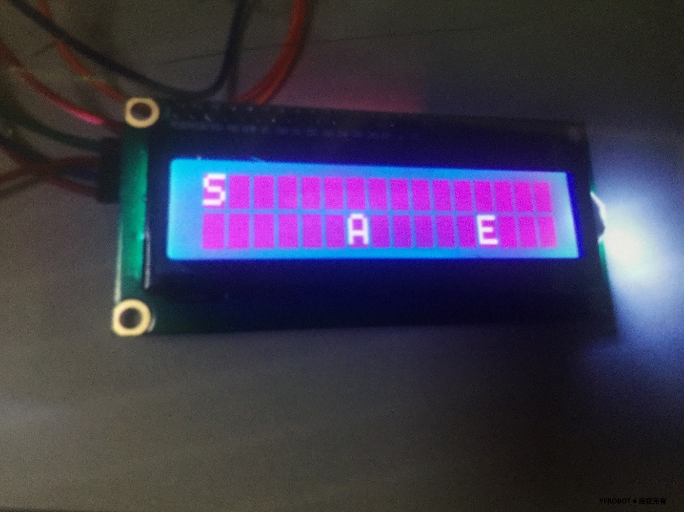

发表于 2017-5-29 16:09:26 | 显示全部楼层
我连接好代码上传成功了,为什么lcd1602上面没有显示呢
签到天数: 5 天
发表于 2017-5-29 16:12:53 | 显示全部楼层
电路这个样子的
 楼主| 发表于 2017-5-31 08:03:38 | 显示全部楼层
你单独测试IIC液晶,液晶是否可以显示正常,如果不正常看下面的贴子:
http://www.yfrobot.com/thread-11812-1-1.html
签到天数: 5 天
发表于 2017-5-31 18:21:47 | 显示全部楼层
http://www.yfrobot.com/thread-1 ...
已经把0x27改为0x3f,可是显示的很乱,如图片,也一直在闪烁
 楼主| 发表于 2017-6-2 08:42:39 | 显示全部楼层
不应该啊,这个程序都是测试过的。
现在你只有单独测试下 IIC的液晶库是否能正常用于你的液晶模块,单独测试下即可;
还有将其他按键先拆除,试试看
