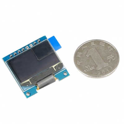

產品簡介
OLED(Organic Light-Emitting Diode):有機發光二極管又稱為有機電激光顯示,由美籍華裔教授鄧青雲在實驗室中發現,由此展開了對OLED的研究。OLED顯示技術具有自發光的特性,採用非常薄的有機材料塗層和玻璃基板,當有電流通過時,這些有機材料就會發光,而且OLED顯示屏幕可視角度大,並且能夠節省電能。OLED由於同時具備自發光、不需背光源、對比度高、厚度薄、視角廣、反應速度快、可用於撓曲面板、使用溫度範圍廣、結構及製程簡單等優異之特性,被認為下一代平面顯示器新興應用技術。
最先接觸的12864屏都是LCD的,需要背光,功耗較高,而OLED的功耗低,更加適合小系統;由於兩者發光材料的不同,在不同的環境中,OLED的顯示效果更佳。
規格參數
- 兼容3.3V~5V電壓
- 三色可選:模塊有兩種單色和黃藍雙色兩種顏色可選,單色為純白色和純藍色,雙色為黃藍雙色
- 高分辨率:分辨率為128*64
- 接口模式:4線串行SPI接口模式
- 字庫:可顯示標準的國標簡體(GB2312)漢字、8*16點ASCII粗體字庫、7*8點ASCII字庫、5*7點ASCII字庫
- 超小尺寸:顯示尺寸為0.96寸,模塊尺寸為27mm(長)*26mm(寬)*4mm(高)
