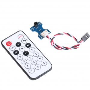

產品簡介
紅外遙控分發射和接收兩部分,發射部分為Mini遙控器,接收部分為紅外接收模塊,紅外接收模塊採用HS0038一體化紅外遙控接收元件,載波頻率為38.0kHz,周期26us,可抗自然光的反射干擾。
紅外系統原理框圖如下,Mini遙控器編碼調製發出紅外線,接收模塊將接收到的紅外線遙控信號,經過放大、解調和整形後輸出功能指令信號,送至微處理器進行識別和處理,從而實現遙控過程。

規格參數
  • 供電電壓:DC3v3-5V
  • 紅外協議:NEC
  • 載波頻率:38 kHz
  • 周期:26μs
  • 接收距離:10m
  • 安裝孔徑:3MM
  • 模塊尺寸:28*21*11MM(長*寬*高)/ Mini遙控器:88*40*7MM(長*寬*高)
  • 孔間距:15MM
  • 模塊重量:2.2g / Mini遙控器:12.6g

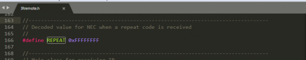

NEC重複碼
對於重複發射(按鈕按住),解碼代碼將一次次的返回相同的解碼值。唯一的例外是NEC,會重複發射一個特殊的代碼,而不是重複的發射該按鍵編碼值。因此, 解碼程序返回一個特殊REPEAT值(NEC默認返回值為0xFFFFFFFF,用戶也可以在庫中進行修改)。
