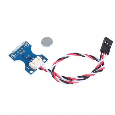

磁控传感器模块
磁控传感器模块是采用进口全镀金干簧管设计制作,干簧管(Reed Switch)也称舌簧管或磁簧开关,是一种磁敏的特殊开关。它是由Western Electric 公司在1940年发明的。其它主要元件是开或关的弹性簧片及磁铁或电磁铁;经过几十年的改进,它的稳定性更进一步。它寿命可以达到百万次以上。而且干簧管对于坏境的要求也比较低(如不受湿度影响),相对霍尔传感器,它的使用范围更加广。
更多干簧管参数请查看页末 --> 参考资料。
