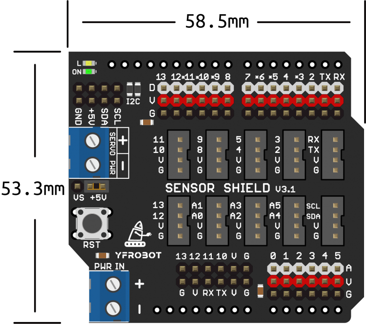

功能示意图
Arduino UNO R3 扩展板功能示意图

引脚说明
排针接口说明
GVS黑红白 I/O口
  • 14路数字引脚,其中包括6路PWM功能引脚
  • 6路模拟引脚
专用排针端口(请根据实际使用)
  • 2路IIC接口,接口顺序G/V/SDA/SCL(丝印IIC)
  • 串口通信接口,G/V/RX/TX/V/G
  • 6P排针接口,13/12/11/10/V/G (可连接PS2接收器或其他传感器)
PH2.0-4P端口说明
PH2.0-4P端口-适用本店乐高传感器黑板传感器
  • 10路接口(包含一路I2C,一路串口,3路模拟,5路数字)
其他功能说明
板载LED、复位按钮及电源外接端口
  • ON-绿色LED -- 电源指示
  • L -黄色LED -- 连接到D13引脚
  • RST -RESET复位按钮
  • VIN外接电源端口,接入UNO主控VIN(6-12V)
可外接选择数字引脚供电电压(此功能可用于舵机连接控制)
  • 舵机外接电源接口(根据舵机不同注意电源的使用)
