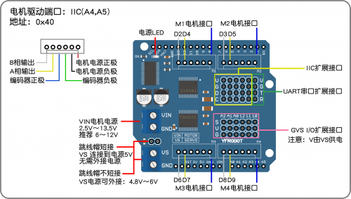

IIC-四路电机驱动模块是采用堆叠式设计,可直接插于Arduino UNO主控板或其兼容板上的电机驱动模块。它集成了PCA9685芯片(一个I2C总线控制的16通道PWM控制器)、2片TB6612电机驱动芯片,只占用Arduino IIC端口(A4-SDA/A5-SCL)即可控制4路电机,IIC地址0x40。
IIC-四路电机驱动模块可直接连接M1、M2、M3、M4,4路电机,接口顺序:电机正极、电机负极、编码器负极、编码器正极、A相、B相;兼容本店多款电机:25、37、N20;且扩展5路IIC接口、1路VGTR串行通信接口、 6路3PGVS标准传感器接口、1路串行通信接口,扩展性强。
规格参数
  • 逻辑供电电压:5V DC
  • VIN电机供电电压:2.5V~13.5V DC(推荐6V~12VDC)
  • VS供电电压:跳线帽短接则为5V,不短接可外接4.8V~6V
  • IIC协议控制电机(IIC地址:0x40)
  • 5路IIC扩展口(V/G/D-sda/C-scl)
  • 1路UART串口通信扩展口(V/G/T-txd/R-rxd)
  • 6路GVS I/O扩展口(V由VS供电,通过跳线帽选择如何连接电源)
  • 4路电机接口(电机正极/电机负极/编码器负极/编码器正极/A相/B相)
  • 电源指示灯x1
功能说明
500px
IIC电机驱动模块与arduino UNO排母对齐插入,无需外接导线。
供电部分由上部IIC电机驱动板输入,底部主板无需再输入电源。
编码器端口电源部分由底部主板的5V端口输入,信号读取也同样是arduino端口读取,不是arduino适配的型号不建议使用此模块做驱动。
