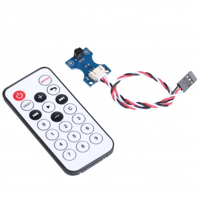

红外接收模块,采用HS0038一体化红外遥控接收元件,中心频率为38.0kHz,周期26us,可抗自然光的反射干扰。
我们常见的红外遥控系统一般分发射和接收两部分,这里发射部分使用定制红外遥控器,接收部分使用红外接收模块,遥控器发出红外线,接收模块将接收到的红外线遥控信号,经过放大、解调和整形后输出功能指令信号,送至微处理器进行识别和处理,从而实现遥控过程。详见参考资料。
- 供电电压:DC3v3-5V
- 载波频率:38 kHz
- 周期:26μs
- 接收距离:10m
- 安装孔径:3MM
- 模块尺寸:28*21*11MM(长*宽*高)/ Mini遥控器:88*40*7MM(长*宽*高)
- 孔间距:15MM
- 模块重量:2.2g / Mini遥控器:12.6g
