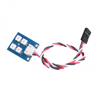

LED模块
彩色LED模块采用4颗 WS2812(RGB全彩高亮LED)设计制作完成。WS2812是一个集控制电路与发光电路于一体的智能外控LED光源,内置信号整形电路,任何一个像素点收到信号后经过波形整形再输出,保证线路波形畸变不会累加,且每个像素点的三基色颜色可实现256级亮度显示,完成16777216种颜色的全真色彩显示,扫描频率不低于400Hz/s,内置上电复位和掉电复位电路。串行级联接口,能通过一根信号线完成数据的接收与解码。可以用于彩色提示灯等。
规格参数
  • 供电电压:DC3.3 - 5V
  • 色彩显示:16777216种颜色的全真色彩显示
  • 亮度调节:256级亮度调节
  • 扫描频率:>=400Hz/s
  • 数据传输速率:800Kbps
  • 串行级联:<5M时,不需要外接电路 / 刷新速率30帧/秒时,低速模式下 >=512个,高速模式下 >=1024个
  • 安装孔径:3MM
  • 模块尺寸:28*21*7.3MM (长*宽*高)
  • 孔间距:15MM
  • 模块重量:2.6g
引脚说明
  • 1. G -- Gnd(地)
  • 2. V -- Vcc(电源+5V)
  • 3. S -- Sign(信号)
