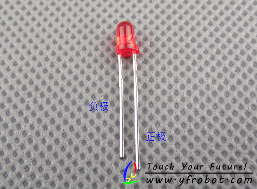

首先我们要认识下LED灯,它其实就是发光二极管(Light-Emitting Diode)英文的简称, 是一种能发光的半导体电子元件,因为它具有体积小(方便)、驱动电压低一般6-24V之间(安全)等优点,所以被广泛的运用到公共场合。
我们在套件中给出了3中颜色的LED,你可以任意挑选一种颜色LED,仔细观察他有两个引脚,其中长脚为正极,短脚为负极:

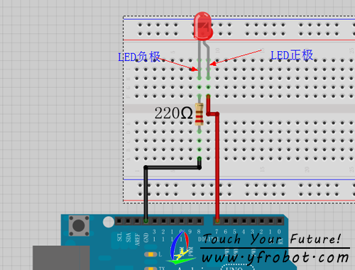

登录/注册后可看大图 1.png (401.12 KB, 下载次数: 140) 下载附件 2013-4-29 19:34 上传 LED需要的电流很小,反向击穿电压约5V,正向伏安特性曲线很陡,所以使用时必须串联限流电阻以控制通过管子的电流。限流电阻R可用下式计算:R=(E-U)/ I式中E为电源电压,U为LED的正向降压,I为LED的一般工作电流,红色发光二极管的工作电压一般为1.5V~2.0V,其工作电流一般为10mA~20mA,所以在5v的数字逻辑电路中,一般使用220Ω电阻作为限流电阻,在套件中我们为大家准备了充分的电阻,以便您的使用。如果你还想了解它的详细原理及资料,百度一下就可以了,表示百度很强大。。。 好了,废话不多说,开始我们的电路搭建,下面是我们的电路图: 登录/注册后可看大图 2.png (121.47 KB, 下载次数: 140) 下载附件 2013-4-29 19:53 上传 图中可以看到,我们将LED的正极接到UNO控制板的数字端口7,负极通过220欧姆接到GND,电路就是这样简单,其实和板载LED电路是一样的,只是那个LED接到UNO控制板的数字端口13,而且被集成到UNO控制板上去了以便大家的使用;电路搭建完成,我们就得告诉控制器如何控制LED工作了,程序如下:/* LED闪烁 点亮LED,持续亮1S后,熄灭LED,持续灭1秒,如此反复 BY TSRobot */ // 定义LED引脚为7 int LED = 7; void setup() { // 定义7为输出引脚 pinMode(LED, OUTPUT); } void loop() { digitalWrite(LED, HIGH); // 点亮LED delay(1000); // 持续1秒 digitalWrite(LED, LOW); // 熄灭LED delay(1000); // 持续1秒 } 复制代码程序中的 delay(1000); 表示延迟1000ms,当然,我们也可以将时间设置的更长或者更短,当你将时间设置短到一定值是,会发现LED不再闪烁,这将在后面的课程中给您解答。
2013-4-29 19:53 上传
