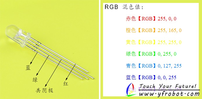

下面是本次实验使用的5mm 全彩共阴极LED,如下图(图中可以看到全彩LED 有4 个引脚,他们分别代表红、共阴、绿和蓝引脚);本人对颜色的混色也是不太懂,可以上网查找资料,当然如果你学过色彩,那今天的实验对你来说应该是很简单的了,图中是网上找到的各种颜色的RGB 混色值。
