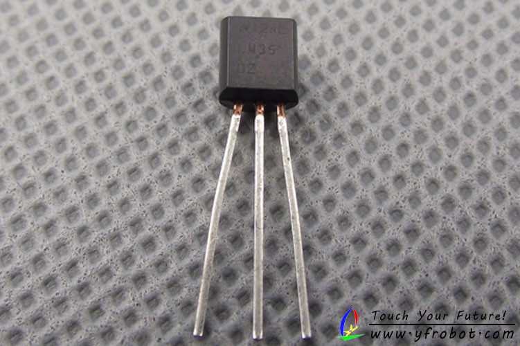

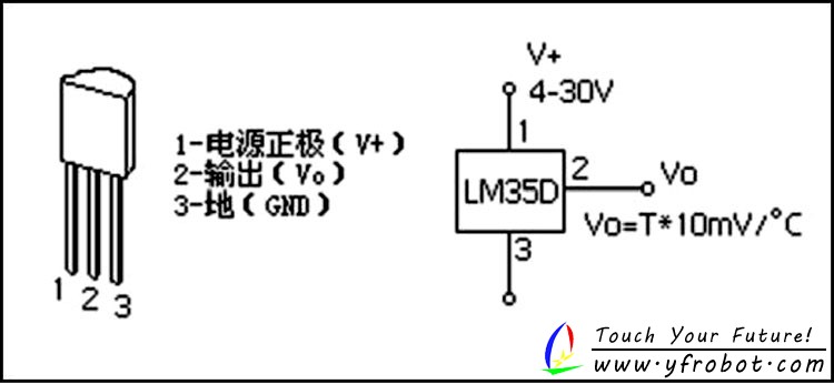

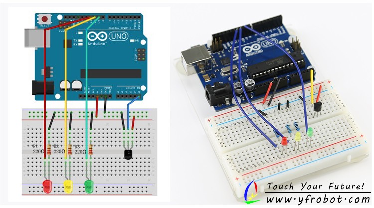

LM35是一种得到广泛使用的温度传感器。由于它采用内部补偿,所以输出可以从0℃开始。在常温下,LM35 不需要额外的校准处理即可达到±1/4℃的准确率。实物图如下: 登录/注册后可看大图 LM35.jpg (96.66 KB, 下载次数: 109) 下载附件 2013-6-6 19:28 上传 LM35 的规格参数1、工作电压:直流4~30V;2、工作电流:小于133μA3、输出电压:+6V~-1.0V4、输出阻抗:1mA 负载时0.1Ω;5、精度:0.5℃精度(在+25℃时);6、漏泄电流:小于60μA;7、比例因数:线性+10.0mV/℃;8、非线性值:±1/4℃;9、校准方式:直接用摄氏温度校准;10、额定使用温度范围:-55~+150℃。11、引脚说明:①电源负GND;②电源正VCC;③信号输出S;(LM35 温度传感器的引脚示意图如下) 登录/注册后可看大图 LM35引脚示意图.jpg (37.13 KB, 下载次数: 104) 下载附件 2013-6-6 19:22 上传 LM35 温度传感器的工作原理LM35 温度传感器的输出电压与摄氏温标呈线性关系,0℃时输出为0V,每升高1℃,输出电压增加10mV,计算公式如下: 登录/注册后可看大图 9345d688d43f879464066d8ed21b0ef41ad53a90.jpg (3.78 KB, 下载次数: 91) 下载附件 公式 2013-6-6 19:12 上传 下图是电路图(将三色LED 灯正极依次接到D11、D10、D9 接口,负极分别通过一只220 欧姆的电阻接GND,再将LM35 接上正负极,输出脚接模拟口5): 登录/注册后可看大图 温度传感器.jpg (90.62 KB, 下载次数: 95) 下载附件 2013-8-15 20:09 上传 实验例程:/* LM35温度控制 温度大于25度,红灯亮,温度在18度到25度之间,绿灯亮,小于18度,黄灯亮 */ #define LED_R 11 //定义三色灯引脚 #define LED_G 9 #define LED_Y 10 int val; //定义变量val储存模拟口5返回值 void setup(){ pinMode(LED_R,OUTPUT); //定义三个LED灯引脚为输出 pinMode(LED_G,OUTPUT); pinMode(LED_Y,OUTPUT); } void loop(){ val = analogRead(5); //读取模拟口5的值 if(val >= 51) //温度大于25度,点亮红灯 { digitalWrite(LED_R, HIGH); digitalWrite(LED_G, LOW); digitalWrite(LED_Y, LOW); } else if(val>37 && val<51) //温度小于25度大于18度,点亮绿灯 { digitalWrite(LED_R, LOW); digitalWrite(LED_G,HIGH); digitalWrite(LED_Y, LOW); } else //温度小于18度,点亮黄灯 { digitalWrite(LED_R, LOW); digitalWrite(LED_G, LOW); digitalWrite(LED_Y,HIGH); } }复制代码我们要用红绿黄三色灯来做温度的提示,红色代表温度过高,设定温度为大于等于25℃ ; 绿色为适宜温度, 设定温度范围为18℃~25℃;黄色为温度过低,设定温度为小于等于18℃。根据LM35 温度传感器的工作原理,我们要读取模拟5 口的电压值,0V~5V 对应数值0~1023,我们可以简单换算一下,当温度18℃,对应数值约为37;当温度25℃时,对应数值大约为51。将程序烧写到UNO控制板中,看下你所在环境是否适合吧!!!你还可以用串口监视器来看下你所在环境的温度数值!!
