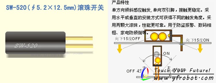

下面我们认识一下双滚珠开关。
滚珠开关也叫钢珠开关,珠子开关,其实都是震动开关的一种只是叫法不一样,是通过珠子滚动接触导针的原理来控制电路的接通或者断开的,简单来说,就如同打开或关掉电灯一样,开关触碰里头的金属板电灯就亮,离开就关,滚珠开关也是利用类似的原理。利用开关中的小珠的滚动,制造与金属端子的触碰或改变光线行进的路线,就能产生导通或不导通的效果。
滚珠开关的种类也是繁多的,包括角度感应开关、震动感应开关、离心力感应开关、光电式滚珠开关等等。而且滚珠开关运用层面极广,例如:如胎压监控系统(TPMS)、脚踏车灯、数位相框旋转、萤幕旋转、视讯镜头翻转、防盗系统等,举凡想侦测物体角度变化、倾倒、移动、震动、旋转的场合,滚珠开关皆适用。

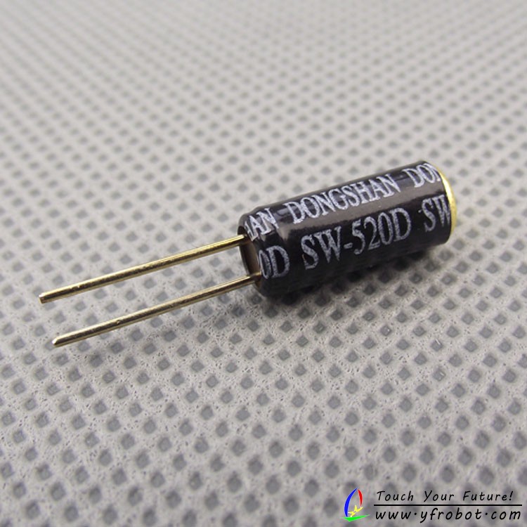

下图便是本次实验使用的 SW-520D 双滚珠开光:
