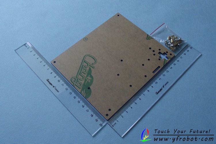

凡购买TSRobot UNO 入门套件,都送实验平台一个,它可以让我们的实验更方便,不管你的实验习惯怎样,桌子上的元器件有多少,它的四个脚可以防止控制板因为不注意的金属而短接烧坏!!下面我们来介绍下我们的实验平台吧!其中包括:蓝色亚克力板(专门开孔)一块,铜柱(8mm)8个,螺丝若干。

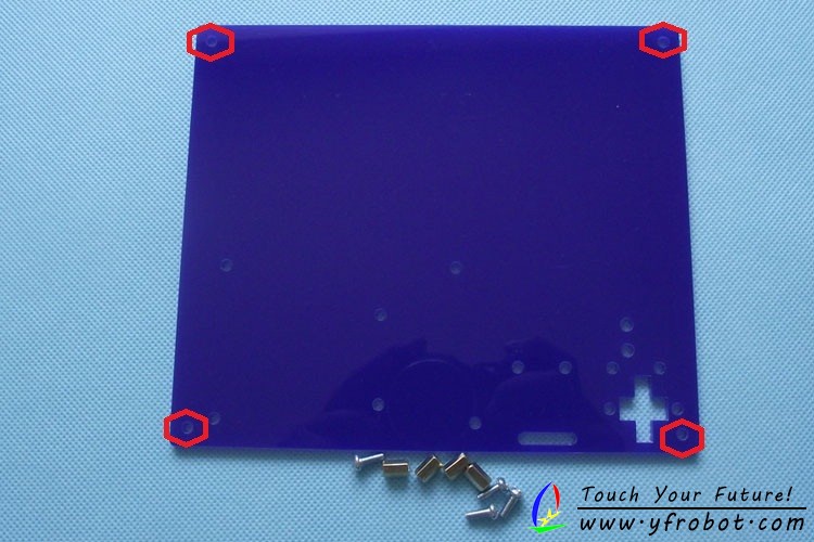

2013-5-5 15:07 上传
搭建平台:首先,我们将亚克力两面的纸撕下来,拿出4个螺丝,4个铜柱,将他们装在图中红色标记孔上(螺丝向下,铜柱做支脚);

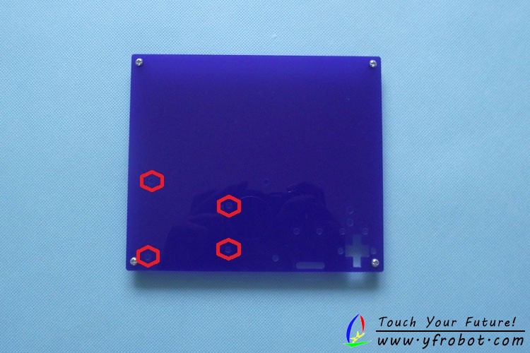

2013-5-5 15:33 上传
第二步,再拿出4个铜柱,4个螺丝,将它们固定在图中4个孔(螺丝向上),这四个孔与Arduino UNO 兼容;

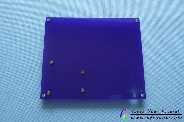

2013-5-5 17:54 上传
第三步,拿出螺丝,我们将TSRobot 控制主板,安装在上面,再将面包板背胶撕掉,将它贴在如下图位置,这样我们的平台搭建就好了;

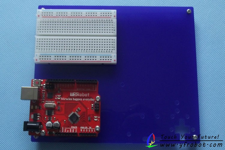

2013-5-5 17:57 上传
实验平台搭建完成,我们可以用它来做实验了!!!
我们提供的板子还有一半的空间,当然还有别的用处咯;

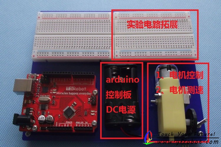

登录/注册后可看大图 实验平台0.jpg (116.64 KB, 下载次数: 19) 下载附件 2013-5-5 17:48 上传 你也可以发挥自己的想想来使用它~~
2013-5-5 17:48 上传
你也可以发挥自己的想想来使用它~~
