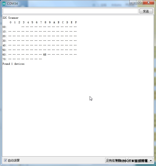

Arduino I2C Scanner
IIC液晶使用贴中,我们的网友:hwn444 贡献的IIC地址查询程序,这里我们再放一个IIC地址扫描程序,功能都一样,就是在串口输出时做了些事情。。。
废话少说直接看程序:

输出效果(图中硬件IIC 地址为 0x68):
